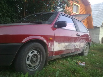

Sprite
Доработал новые зеркала.
Изготовили мне втулки и шайбы из дюралюминия, а вот с гайками какие то проблемы вышли. Пришлось искать гайки. Поскольку толщина трубки небольшая то резьбу нарезали 14 с шагом 1,25, а таких гаек не найти. Но оказывается это резьба у свечи. Нашёл я ремонтные втулки для свечных колодцев. Подошли отлично и длинна у них подходящая, держат хорошо.
Фото прилагаю.
1) Втулки.
2) В сборе.
3) Разбор тросов. (Спасибо Dranik Drinks or Beer)
4) Установка втулки.
5) В сборе.
6) Укладка проводов.
5) Сборка.
Результатом доволен.
