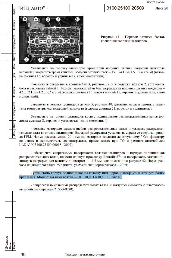

Тут в теме для флуда возник вопрос с каким моментом тянутся болты постели 16v.
Поэтому положу это тоже здесь, чтоб не потерялось.
Правильный ответ: 8-10 Н.м(пруф прилагается)
| torg.jpg |
178.13 KB |
272 раз(а) |
ALE][ANDR
Сообщения: 1196
Откуда: Ижевск
Авто: ВАЗ 21099i
raven_
Сообщения: 5782
Откуда: СЗФО (53-78)
Авто: Пиндосский рисовоз, em2
ALE][ANDR
Открой картинку, там и в кгс есть.
Вообще, Н.м/10=кгс, так что ответ - да.
ЗЫ: Тянется постель в той же последовательности что и головка.
