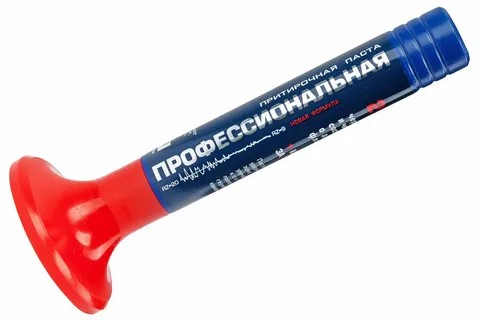

Шесть. Вопрос, чего делать то? Развертку делал в рукопашную. Клапана притирал на шланге на дреле. Паста такая. Балин! Чего этой заразе еще надобно?! Very Happy Drinks or Beer Чего я не так делаю? Чего эта гангрена течет то?!
Размер файла: 20.24 KB
Просмотрено: 44 раз(а)
Если уверен, что перекосов нет, то притирать ещё... Pardon
Не помогает? Значит фаски кривые либо на сёдлах, либо на клапанах (валик, канавка...). Pardon
Твоего внимания и терпения. Smile
+1, процесс этот кропотливый, и достаточно нудный. Керосину достаточно 30 секунд (хотя я помню делал чтоб за ночь ничего не уходило ..). Потом, нужна чистота! Соринка попадет между седлом и клапаном - будет течь. Дрелью+шлангом можно притирать, но на очень низких оборотах, и постоянно шлёпать клапаном. Я почему маркер рекомендую, закрасив седло, а потом провернув по нему клапан, можно увидеть место контакта, там уже смотреть, дотирать, или нет там вариантов, и нужно резать. С зенковками этими нужно очень аккуратно, седло они просаживают лихо, а вот с тем чтоб оно было ровным - нужно очень постараться.
