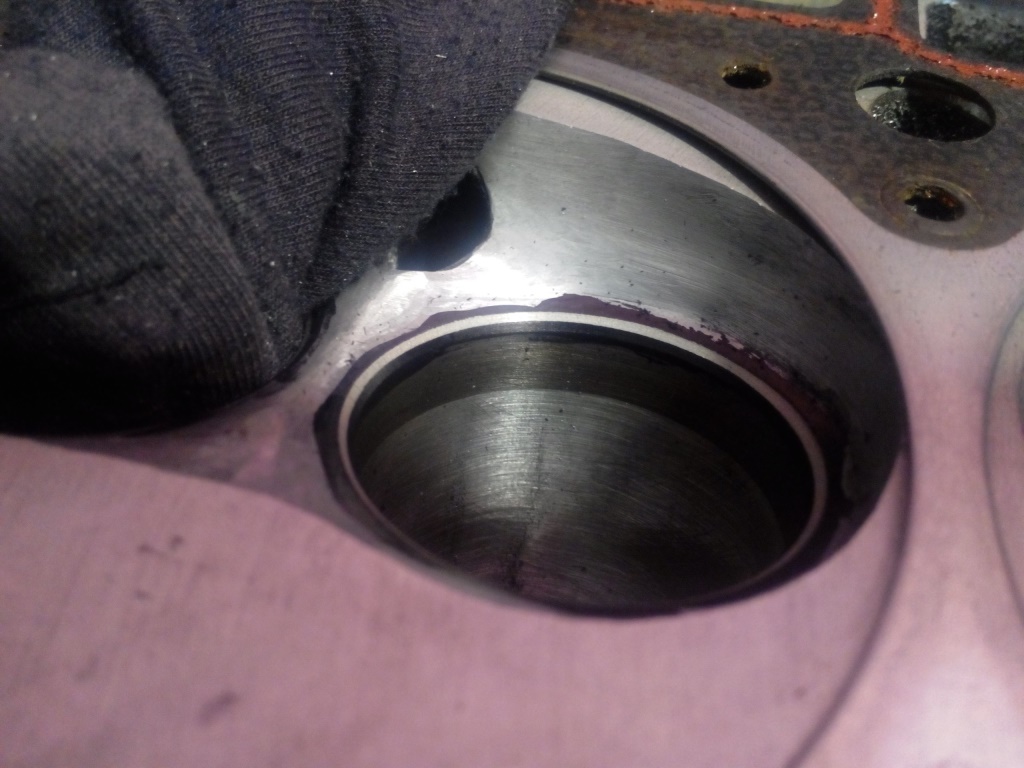

Я почему всем талдычу за маркер - можно определить степень притёртости фасок, если там она просто узкая - то в самом деле прихлопается, а если там в одном месте яма от кривого зенкования - то это не приработается, это будет умирать.
Прикрепил фото, как должно выглядеть седло. После притирки я покрасил его маркером, и провернул по нему клапан. Были бы неровности - маркер там бы остался.
Размер файла: 189.81 KB
Просмотрено: 64 раз(а)
Pavel^99
х123ас писал(а):
Прикрепил фото
-сёдла режете?
-нет, просто показываю.
- красивое... ©
Good
Моаи
Нет там ям. И зенковка прямая. Проверял и с маркером (краска), и по протертости. И полоска тонкая совсем. Тоньше чем на фото Smile Drinks or Beer Короч отчитываюсь. Собрал, запустил. Естественно сначала стартером покрутил. Двиг подтрясывает. Чуть по гаражам проехался. Выставил угол, настроил карб на 1000. Чуть получше стало, но все равно, как будто нет-нет да пропуски. Замерил компрессию. От 11.8 до 11.5 Что порадовало. Мерил в одного, поэтому возможно выше. Тупо крутил 10 раз, потом бежал смотреть что показало. Ну хоть не 8 как было во втором. Теперь вопросики. Чего трясет то его? Свечи и простреливал и менял, провода простреливал. На работающем, провода сдергивал, (знаю, что так делать Ай-яй-яй! Smile ) При сдергивании, во всех падение оборотов. Чего еще не слава богу может быть? И второй вопрос, эмм.. хз как объяснить. вроде есть какое-то шуршунее-скрип что-ли. по второму. С палкой слушал. Могут это кольца притираться? Или со вкладышами косяк? Или еще чего?
