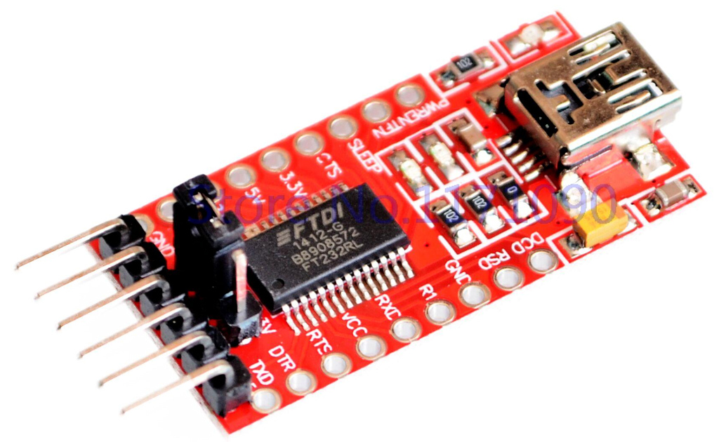

А такой
адаптер подойдет только для прошивки эбу?

vazik-1 писал(а):А такой адаптер подойдет только для прошивки эбу?
даже в адресной строке ясно, что нет
Тут нет микросхемы к-линии. Если не припаяешь, то не пойдёт.
Диагностика и прошивка делается одним адаптером. К прошивке более правильный адаптер лучше, с микросхемой К-линии.

angtar писал(а):смотрим здесь
и?
Чего смотреть, что там, как и в названии нет микросхемы к-лини?
И по ссылке
эту микросхему "прикручивают"?

angtar
Человек спросил
ему ответили, что "
USB-TTL интерфейсы"не подойдут для прошивки.
Но тут появляешься "великий ты" и говоришь, что
можно этим адаптером прошить.
Даёшь ссылку, по которой нужно доделать
этот адаптер, вытравив плату, допаяв микросхему и элементы навесного монтажа.
Ты что тупой или решил к словам дободаться?
