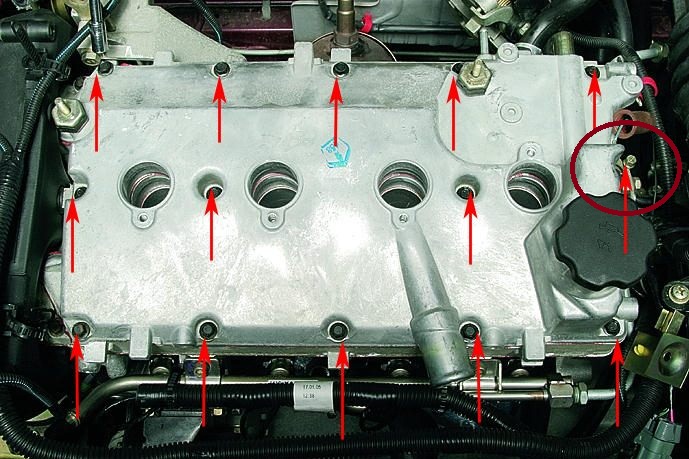

привет.
сильно не пинайте , 2112 16кл , делаю приятелю.
поставил крышку клапанов ,болты м6 х53 но с стороны маслозаливной горловины ,по середине крышки есть ещё один болт или шпилька там явно больше длина,все болты поставил а что там стояло не помню и не вижу подходящего,может потерял.
что там стоит на крышке по середине ?
Сообщения: 10179
Откуда: Тульская область
Авто: Passat B5 1.8T AEB
ptw писал(а):что там стоит на крышке по середине ?
C завода все болты одинаковые, никаких шпилек там нет. Если есть - значит уже вандалы побывали и всё равно соображать по-месту.

спасибо,да нет заводское отверстие , с краю видно литье ,колодец глубокий,главное что такого болта не вижу ,короче у меня и болтов на эту дырку не осталось.
может слепой
raven_
Сообщения: 5782
Откуда: СЗФО (53-78)
Авто: Пиндосский рисовоз, em2
ptw должно быть 20 болтов крепящих постель, и 15 крепящих крышку(подлиннее).
Нет там никаких лишних дырок.

raven_ писал(а):Нет там никаких лишних дырок.
крышка то не та,ресивер пластиковый, шпильки на крышке не торчат ,
крышка 21124
под малиновым кружком болт,походу потерял.

ptw писал(а):крышка то не та,ресивер пластиковый, шпильки на крышке не торчат ,
крышка 21124
Общее количество ботов не отличается.

болт там белый и явно длиньше ,это по фото из мурзилки
raven_
Сообщения: 5782
ptw на картинке только обведен не болт крепления крышки.
Добавлено спустя 1 минуту 36 секунд:
Вот тут видно дырку в которую вставляется болт крепления, но плохо.
ptw
Сообщения: 212
Авто: 2109i Бош M1.5.4-1411020 2111 8V
raven_
да эта сама дырка ,что там стоит,крепится ?
болта один фиг не нашел

ptw значит потерял армейским способом. Я уже писал, крышка должна крепится на 15 болтов. Выкрути любой другой и иди в магазин, только покупай такойже черный, они там свои идут.

И купи лучше не один, а то они вытягиваются, затягивать будешь тот который выкрутил, а он не дай бог поплывёт.
ptw
Сообщения: 212
спасибо,придётся купить несколько ибо размер не известен

Не надо до одури затягивать просто, момент затяжки там всего 10-12Нм
