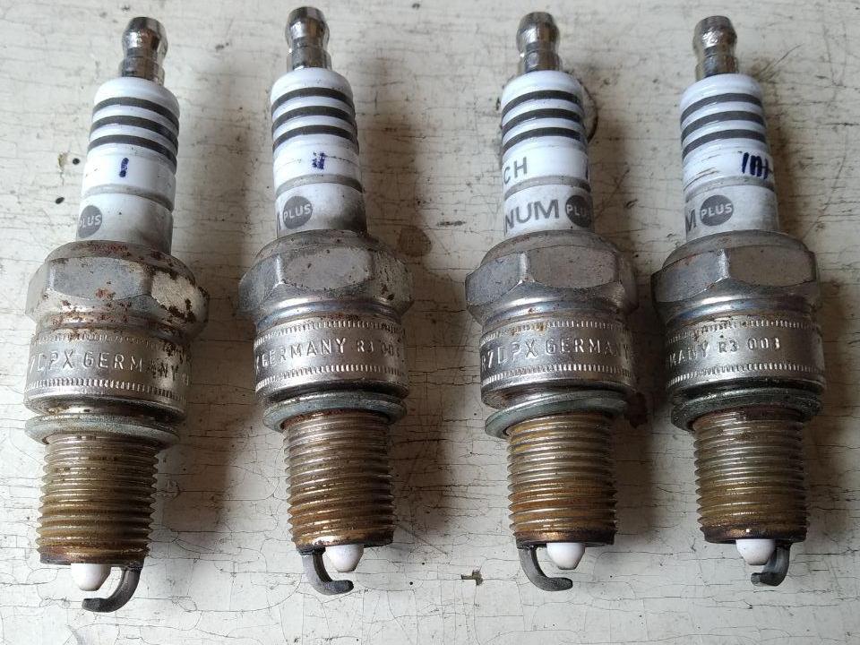

BOSCH Platinum WR7DPX+ прошли 25ткм. По работе двигателя претензий не было. Но! Центральный электрод на двух из них выгорел и заметно утоп в керамику. Вывод: если стоят такие - менять вовремя или раньше, и на середине интервала делать ротацию 1-4 и 2-3.

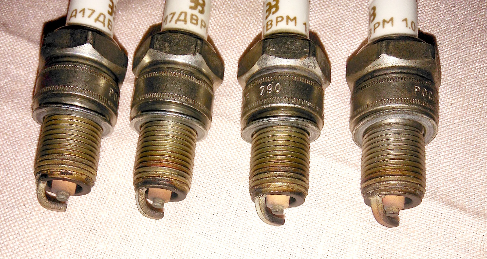

что то 2й цилиндр отличается по цвету нагара!?
