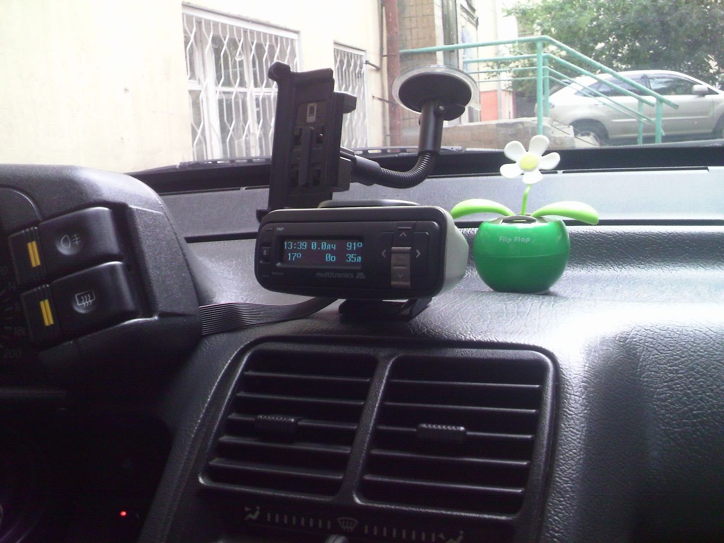

У меня сейчас стоит VG1031GPL, вот так на приборку приклеен:
хочу взять VC731
встанет ли он в кронштейн от VG1031GPL и подойдет ли к его проводке, чтобы ничего не переделывая поменять только сам блок МК?

Встанет, проводка - старая.
