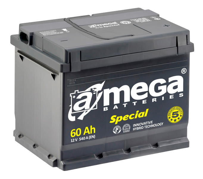

А уровень электролита увидишь, когда в открывшиеся отверстия посветишь фонариком. Он должен быть между метками "Min" и "Max", см. своё же фото.
да с фонариком понятно, не первый аккумялятор)
даже в темную ванную заносил - уровня не видно, риски есть, а корпус непрозрачный.ну как так?

.Олег.
Сообщения: 382
Откуда: Нефтекамск
Авто: ВАЗ21103 2002г.в.
Алексей063rus , уровень электролита определяется просто. Например, на стержне от ватной палочки сделать риски, от верхней поверхности аккумулятора до меток мин, макс. При определении уровня , будет видно расстояние от верхней поверхности аккумулятора до электролита, в момент касания стержня в электролит. Тоже есть непросвечивающий корпус аккумулятора. Уровень определяем так, без стеклянных трубочек.

.Олег. писал(а):Алексей063rus , уровень электролита определяется просто. Например, на стержне от ватной палочки сделать риски, от верхней поверхности аккумулятора до меток мин, макс. При определении уровня , будет видно расстояние от верхней поверхности аккумулятора до электролита, в момент касания стержня в электролит. Тоже есть непросвечивающий корпус аккумулятора. Уровень определяем так, без стеклянных трубочек.
Современные аккумуляторы имеют риски мин и макс.
Я свой просвечиваю мощным фонариком одновременно потряхивая его кулаком, зачем какие то трубочки палочки что мудрить то.
