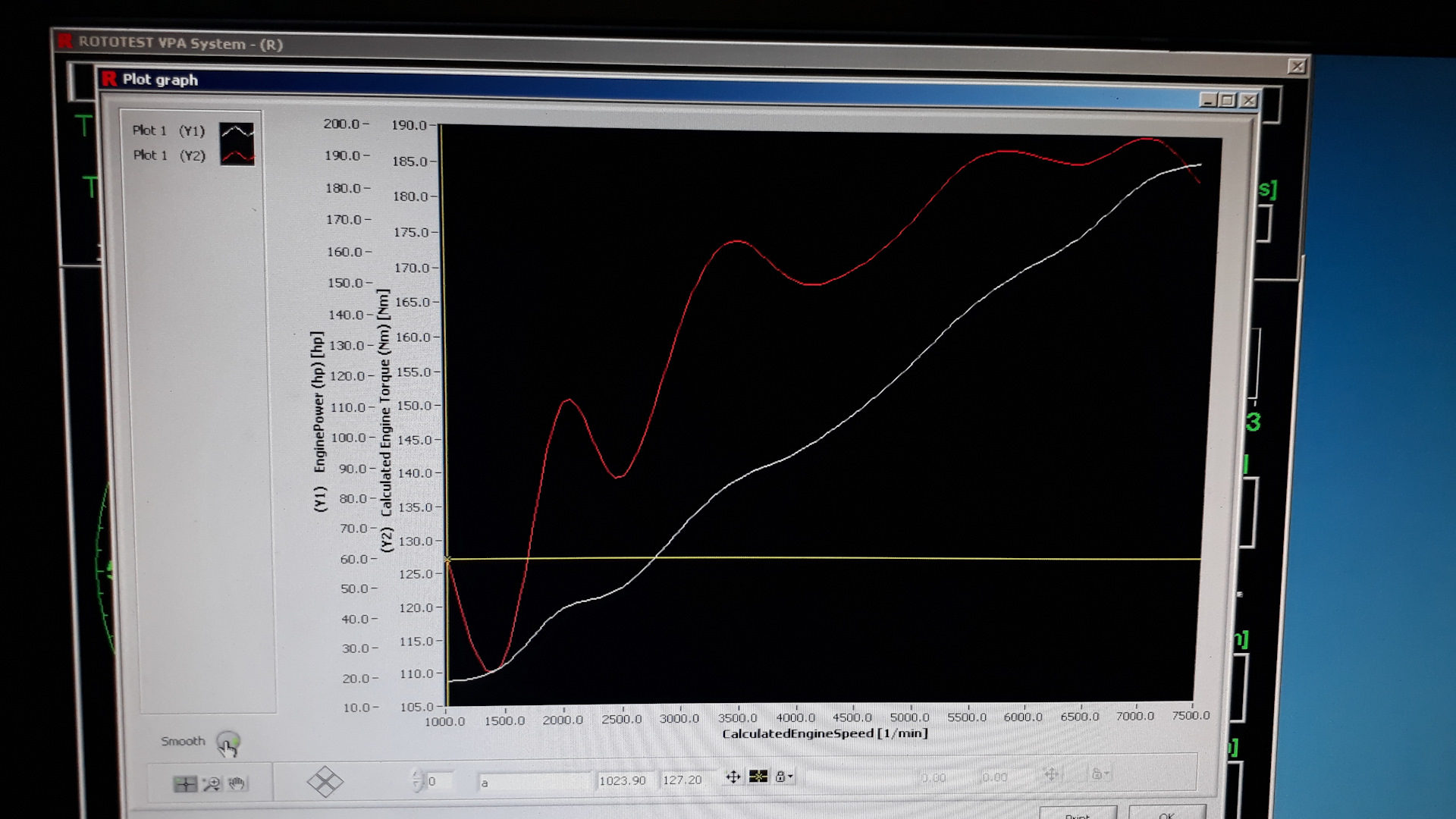

Есть один товарищ с Краснодара, конфиг такой:
Низ супер авто 1,8л
Гбц Спортмаш ур.2
Ресивер нфр стингер
Валы окб двигатель 47/47 9,7 подъём 274 фаза
Мозг сток М74.5
https://a.d-cd.net/4cf53b5s-1920.jpg
Сообщения: 13620
Откуда: Местный я...
А мотор который серийно по заявке 122 силы ,обычный сток ...или не то ?!)

Лысик писал(а):Есть один товарищ с Краснодара, конфиг такой:
Низ супер авто 1,8л
Гбц Спортмаш ур.2
Ресивер нфр стингер
Мозг сток М74.5
Чет какой то больно фантастичный график для этого железа .

wirtgen писал(а):. Разница в фазике и н
Вроде ресивер другой ,валы под заказ с Корее ,типа ваз не может сделать
По замерам ,там аж 140 коней и аж 190 момента ))))
Лысик
Сообщения: 12146
wirtgen писал(а):какой то больно фантастичный график для этого железа
с его слов, ездил на самый правдивый стенд в регионе.

Лысик
Сообщения: 12146
wirtgen писал(а):Чет какой то больно фантастичный график для этого железа .
Немного его замеров. До 100 7.2-7.4с, квотер 15.3.100-200 23.6с
И видео 100-200
https://youtu.be/3KySiBOQE-A
Гранта, резина обычная Пирелли центурато, музыка, саб, все на месте, ничего не вытаскивали.
