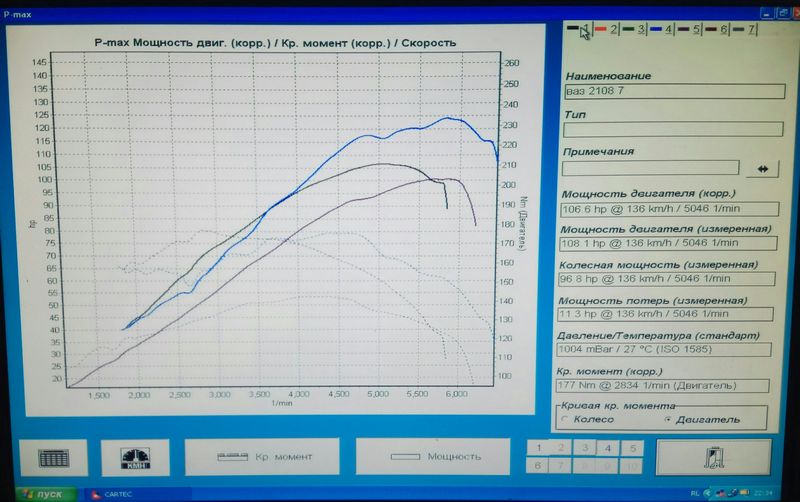

Паренек притащил мотор 1.8 8в.
Купил его на авито в челябинске.
Меня попросили на него взглянуть перед установкой в авто.
1) Утечки по цилиндрам показали пропуски герметичности по нескольким впускными выпускным клапанам. А значит снимать ГБЦ и устранять кочки.
2) Вскрытие приговорило замену пиленной ГБЦ. Порекомендовал купить новую гбц. НИз был на геометрии 82 на 84 (шейка 41.5), поршни СТИ. Состояние низа свеже собранное.
3) ПОменяли ГБЦ. Распредвал сток. Облагородили седла 4-5 фасками. Паук дешевый Стингер (самый обычный). Степень сжатия ровно 10. Бенз 95 онли.
4) Хозяин сам перевел машину с е-газа на механический дроссель. Это позволило нам возможность отписать по нормальному блок управления.
На моторном колесном стенде поработали с машиной 2-3 часа.
Выкладываю график. На картинке он ЧЕРНЫЙ. Мощность 106 сил, момент 177нм (в нижнем городском диапазоне).
Выше график 1.8 ВЕСТА с фаза вращателем. Момент такой же, нона 4500 оборотах.
Ниже график мотора ВЕСТА 1.6 литра ....101 л.с
Планируется замерить динамику разгона трех автомобилей названных выше G-TEchоми. Возможно приложу в этой ветке.
Хозяин весты 1.8 планирует третий раз заехать к нам на стенд. ДВажды замеряли на стоке и прошивке от ВАЗА обновленной. зашил чип.... и вроде все так же разгоняется долго.

ГБЦ сток? Или пиленая?

Гбц сток. Фаски добавили при притирке (голую брали).
И облой убрали с литья. Фактически сток.
