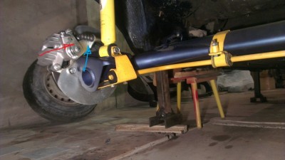

Так у тебя суппорт не перевёрнут Тавотницей (штуцерем)вверх?
Добавлено спустя 53 минуты 19 секунд:
Я думал у тебя суппорта перевернуты.А если их сделать таотницей в верх то трос калиновский дотянется?А то что то не охото трос покупать ,а его не хватит.
Bibendum
Сообщения: 579
Откуда: Тольятти
Авто: ВАЗ-21140, 2007 г. в. 1.6 16v
Ну е-мае, штуцер прокачки вниз смотрит
А если ставить по нормальному, то трос подойдет под таким вот углом
Есть ли такой линный трос? Я хз.
Сообщения: 10082
Откуда: Тульская область
Авто: Passat B5 1.8T AEB
Bibendum писал(а):штуцер прокачки вниз смотрит
И чего с этого? Прокачка требуется не каждый же день и даже если в ней есть необходимость, то выкрутить пару болтиков особого труда не составляет.

Прокачивать как будете?
Сообщения: 10082
Bibendum писал(а):Прокачивать как будете?
Выше ж ответил: сняв суппорт и повернув его шутцером кверху. Оно, конечно, чуть посложнее, чем просто вывернуть штуцер, зато попутно можно почистить колодки от дерьмеца, освежить смазку, переставить их местами, заменить и пр.

Прокачивать как будете? facepalm
Откручиваешь суппорт, переворачиваешь штуцером вверх и прокачиваешь, зажав между колодками какой-либо брусочек

Так ну что дотянится трос если поставить тавотницей вверх ?
Сообщения: 10082
grishahok
А хрен его знает
. Если немного скруглить углы, вытащив из штатных креплений - должен. Хотя я б не рекомендовал тащить тросы снизу балки. При путешествиях по разным жoпам их легко будет пооборвать.
Плюс ко всему, цена троса ~250 р. Даже я, с ежемесячным доходом в 6 т.р., смог себе их позволить как говорится "не пукая"
. А не пойдёт - сделаешь удлинитель рубашки (чертеж на 1-й странице темы) и удлинитель тяги (шпилька М8 ~7 р. + китайская муфта за 15 р.). Тогда длины хватит со свистом.

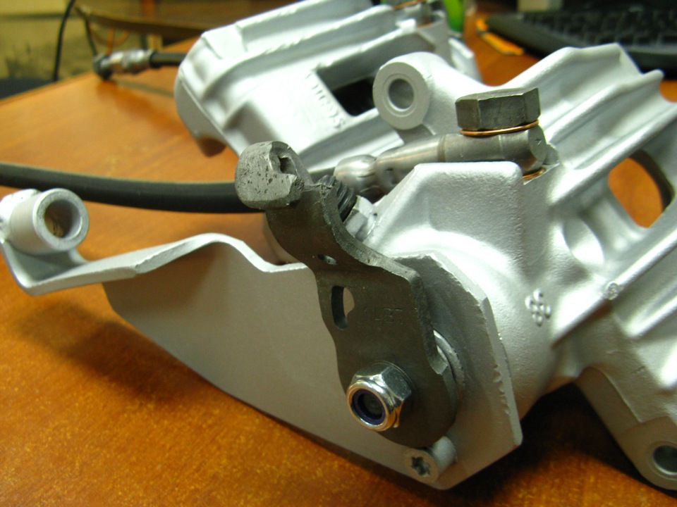

grishahok писал(а):Так ну что дотянится трос если поставить тавотницей вверх ?
Лапку куда оплетка тросика вставляется можно доработать. Я сверлил отверстие в другом месте и прикручивал со смещением.
Было
Стало
Кто не понял - пересверлить нужно отверстие куда вкручен винт "звездочка"

Я так понял ручник работает в обе стороны, что по часовой что против.Решил сделать упор оплётки троса другой и поставить на оборот.
6dc3a7u-960.jpg |
по тип такого |
158.1 KB |
194 раз(а) |
e196168s-960.jpg |
даже то что продают комплектом .Рычажки что на ручник переделаны.Потому что такие суппорта идут только с нижним ручником |

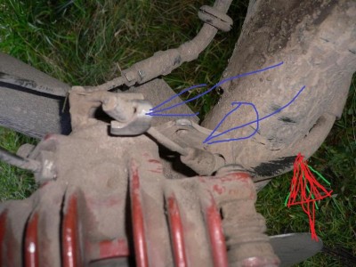

А если вот так разместить суппорт?
129652718.jpg |
И штуцер в верх |
73.43 KB |
187 раз(а) |
129652711.jpg |
И ручник дотянется |
80.11 KB |
175 раз(а) |
129652714.jpg |
и смотрится не плохо |
69.58 KB |
187 раз(а) |
Сообщения: 10082
grishahok писал(а):А если вот так разместить суппорт?
У троса загиб получается чуть ли не на 180 градусов. Это хреново скажется на его (троса) ресурсе и в месте перегиба он может начать подклинивать. Может, конечно, и всё обойдётся, но вообще тросы не любят перегибов и это надо учитывать.
