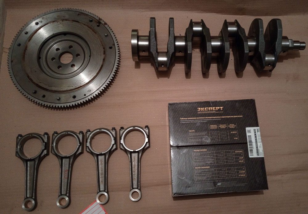

wirtgen писал(а):
Доработанный это облегченный скорее всего , задай им вопрос на сайте , что скажут на это .
Говорят, что отверстия на колене СА не подходят к стоковому маховику, поэтому в комплекте идет САшный маховик, и он обычный 2110, не облегченный.
wirtgen
steel_balls писал(а):
О как . Вот про это впервые слышу .сколько читал про установку этого комплекта про маховик ни слова не было .
steel_balls
Тоже много читал про установку, обычно даже про особенный болт на колене пишут, а про маховик ни разу не видел. Тем не менее пришел заказ от всем известного магазина на букву "М", и там есть маховик. Доплатил еще 4 тр за замену поршней с СТК 82,0 на Мотордеталь 82,5. Посмотрел несколько видосов по разборке мотора, и чот теперь очкую, там привода откручивать, коробку, а у меня еще подрамник... и гаража нет и почти зима на улице. Ну в общем как я люблю всё складывается Pardon
Размер файла: 136.23 KB
Просмотрено: 315 раз(а)

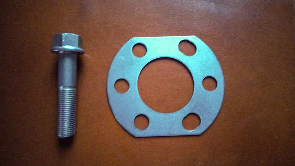

steel_balls
Кроме легендарного болта, обнаружил в коробке еще неведомую пластину. По отверстиям подходит к маховику, хз зачем она. Шаблон? Для центровки?
Размер файла: 117.76 KB
Просмотрено: 306 раз(а)
эта пластина под болты крепящие маховик к коленвала , будешь разбирать свою там такая же будет стоять .

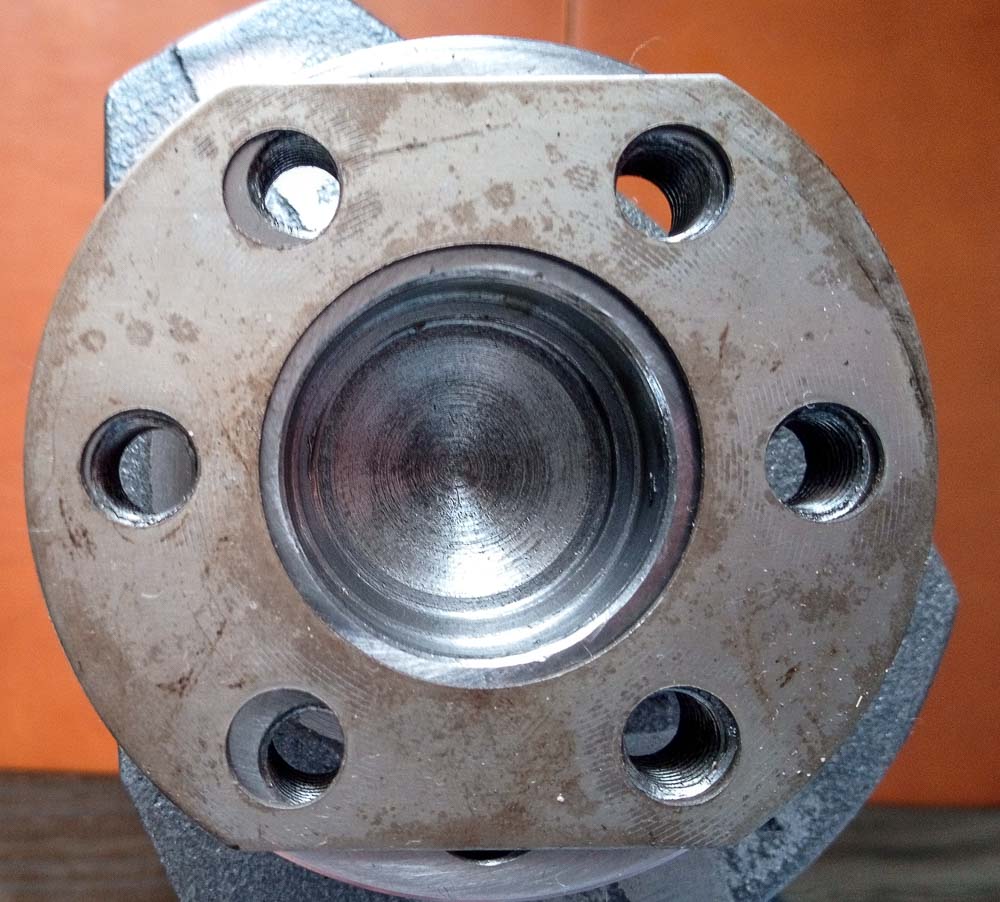

Вроде собрал низ, но один момент смущает. Нижняя шейка шатуна на колене ощутимо двигается вдоль колена, прям клацает. Померил зазор, если шатун прижать к одной стороне, то с другой стороны 0,2 мм. И так на всех четырех шатунах. Так точно должно быть?
И вот обещанное фото приложенной к колену СА шайбы со стокового маховика. Видно смещение двух отверстий.
Размер файла: 129.21 KB
Просмотрено: 325 раз(а)
wirtgen
Центровка шатуна по верхней головке шатуна , ну все тоже как и на 21126 моторе . Вкладыши шатуна приоровские ? В принципе ни чего страшного . Интересно какой смысл производитель колена хотел поиметь смещая пару отверстий ,ну да ладно . Не забудь болты помазать герметиком когда маховик будешь крепить к колену .

Vik
Может чтоб нельзя было маховик другой стороной прикрутить?

steel_balls
Vik писал(а):
Так и оказалось, маховик получилось прикрутить только в одном положении
