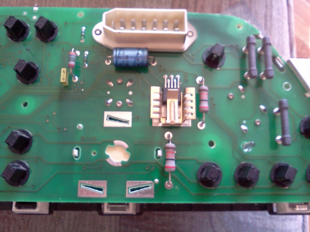

т808 писал(а):Приборка какая?Евро?
Да она самая.
т808 писал(а):о какие именно и зачем они выпаяны?
Здесь мне советовали,когда РН 9333.3702-04 устанавливал.
http://www.autolada.ru//files/img010_987x740_690.jpg
Yurik 999 писал(а):Проверь клемму в фишке, которая одевается на клемму D+
Yurik 999 писал(а):И проверь провод массы АКБ-движок
Хорошо.Попробую почистить,поджать.
Сообщения: 47419
sandr38rus писал(а):Здесь мне советовали,когда РН 9333.3702-04 устанавливал.
Понятно.Эти резисторы,если выпаять,то тем более не будет влияния на горение лампы вполнакала.

Сообщения: 47419
sandr38rus писал(а):не то хотел вставить.
Не важно,и так все понятно - суть та же,это удаление трех резисторов,сидящих на массе из цепи первичного возбуждения генератора.
