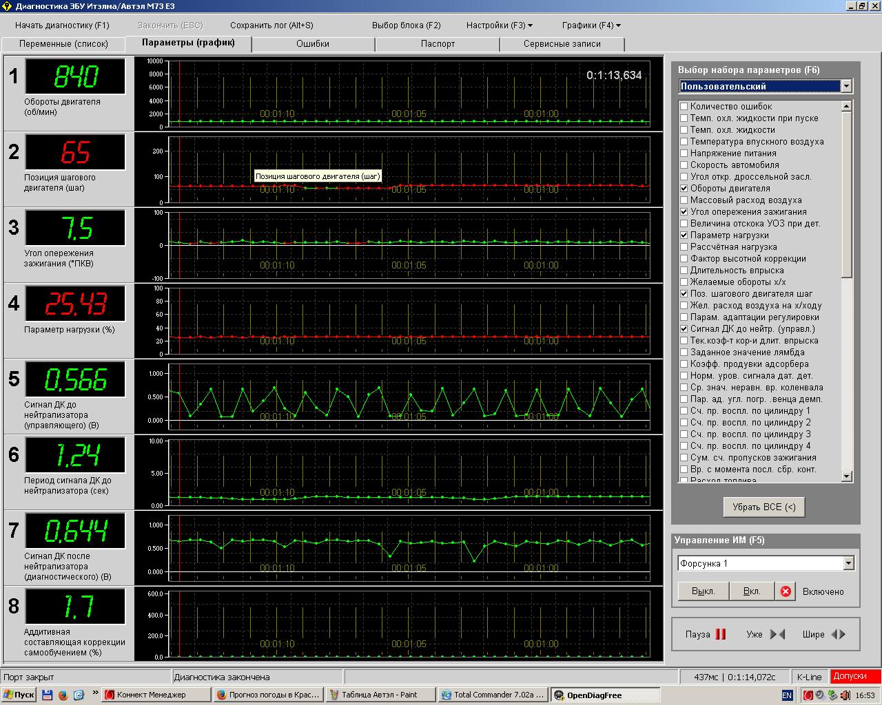

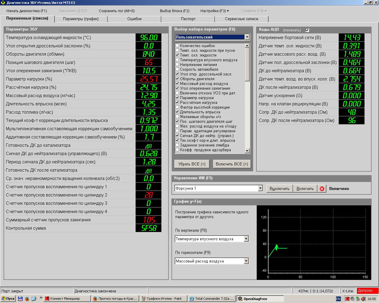

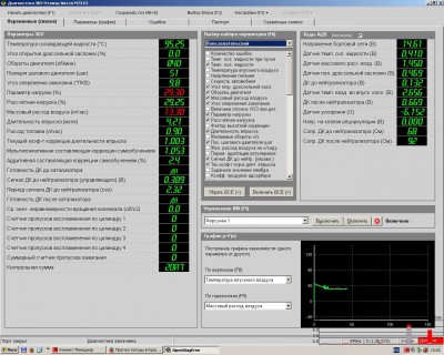

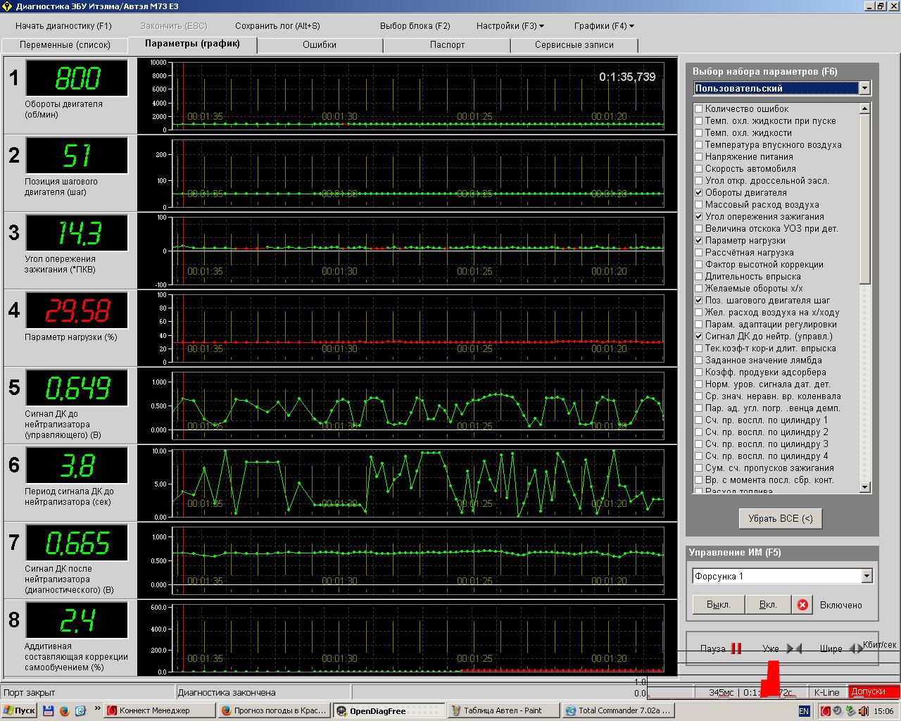

п1627кк писал(а):
Bosoi писал(а):
пускаешь мотор схватил и тут же глохнет, пускаешь второй раз все нормально с полпинк
Было такое, даже по теплу. По утрам удачный пуск только со 2-й попытки, причём с полпинка.
Сейчас эта проблема отвалилась сама. появилась другая: запуск на холодную с полпинка, пока идёт попарный впрыск - всё нормально.
Начинается фазированный впрыск - пропуски во 2-м цилиндре с его отключением (впрыск смотрел осциллографом на форсунках).
Движение начинаю после 2-х, 3-х отключений и, соответственно, перезапусков.
Компрессию нужно проверить...
Поехал я к одному из диагностов на замер компресии.
Опущу подробности преварительной проверки. Комрессия 13-13,5 и в прблемном 2-м цилиндре - 13,5.
На хх ЭБУ постоянно фиксирует случайные пропуски зажигания 2-го цилиндра, хотя на слух их нет.
При повышении оборотов ЭБУ ошибки не фиксирует.
Товарищ поковырялся в своём мусоре, нашол проблемный 21114-1411020-12 I317da02, заточенный под ДНД.
Подключает - ошибок нет. Этот блок я попросил на прокат.
Вторую неделю, по утрам, запуск с первой попытки, никаких плаваний оборотов и затыков, при движении на 1-ой передаче без дросселя нет рывков и дёрганья.
Выезжал на трассу - при нагрузках один раз отключил 2-й цилиндр, один раз 4-й, но и сам блок проблемный.
Как-то так. Скрины прилагаю.

Bosoi
Пропусков много по скринам, это уже не случайность, у меня вот 2-3 пропуска на цилиндр при чем тоже на второй и не более 5 пропусков, в общем количестве и идет сброс количества пропусков обнуляеться, с прогревом двигателя по нулям иногда один два не более.
Тут нужно точно знать на какой цилиндр грешит диагностика некоторые проги считают цилиндры с право налево 1234, а некотрые заточены под строй движка 1342. И там где ты пишешь 2 цилиндр может оказаться 4 цилиндр.
Когда мотор пидалишь всегда пропуски пропадют у меня так же.
