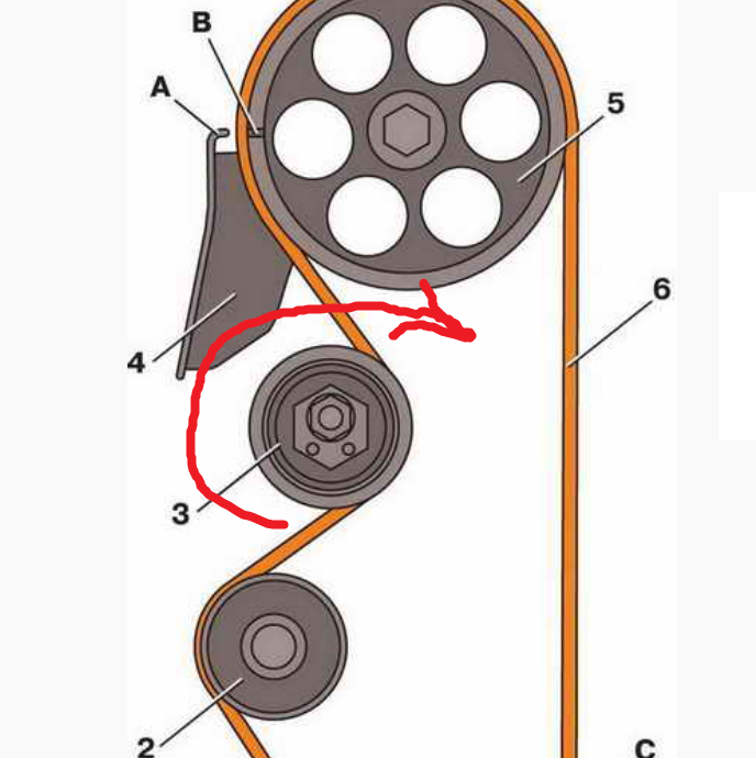

ролик натягивать по часовой, верно?
ремень порвался.... 49 850 км прошел...
Размер файла: 306.37 KB
Просмотрено: 161 раз(а)
Неверно! nea
Даже на этом рисунке видно КУДА он натягивается.
Ролик всегда натягивается против часовой, и по картинке это видно.
Dmitry_Cat
ок, спасибо, сделаю, поставил БРТ
Vik
Dmitry_Cat, правильно - против часовой, проще - по часовой.
