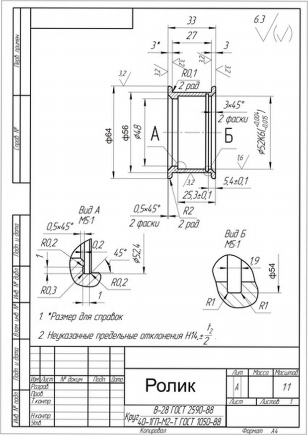

Сегодня отдал чертеж токарю, обещал сделать. Буду искать подшипники.
max-np-max
Tratil
если движка124, буртики на роликах поменьше делайте,миллиметра на 1,5, а то тяжело ремень будет натянуть
Tratil
Да, движок 124, я нашел 2 чертежа буду делать по этому. Там буртик д64
практически как в оригинале. Выточат из дюраля, правда подшипники пока не смотрел. Какие толщиной шайбы нужны?
Размер файла: 208.58 KB
Просмотрено: 350 раз(а)
max-np-max
Какие шайбы?
Tratil
"ПРОСТАВОЧНЫЕ" между роликом и блоком движка (если нужны). Просто в момент установки негде будет взять. Хотя я далеко смотрю!!!!!
max-np-max
Это уже по месту, не факт, что нужны будут.
Tratil
Понятно! Спасибо, если все получится сфоткаю и выложу!
Tratil
Все обоймы готовы!!! Дюраль, глаз не отвести!!!! Стопора то же практически нашел. Нужно только внутренние втулки выточить и подшипники достать!!! Могу завтра фотки выложить!
