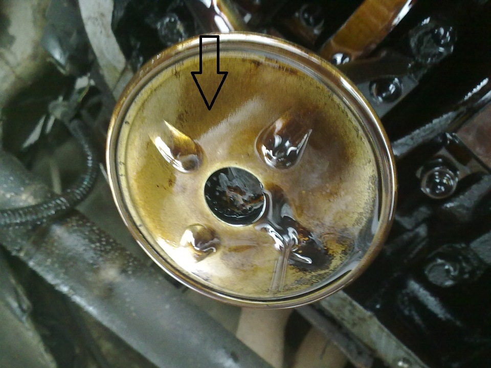

Кто то убирал с маслоприемника защиту? Эту железяку вокруг сетки. Стоит ли? Сложно промыть сетку из за нее.
| 5a11a7u-960.jpg |
191 KB |
147 раз(а) |
TDream
Сообщения: 4790
Откуда: Юго-восток Украины
Mewth
Не стоит. Вероятность хапать воздух при колебании масла в картере сильно возрастет. А если сетка в дерьме - заменить маслоприемник.

TDream
Спасибо, тоже об этом думал. Лампа долго гаснет думал нафиг убрать эту железяку, забор масляный лучше будет.
