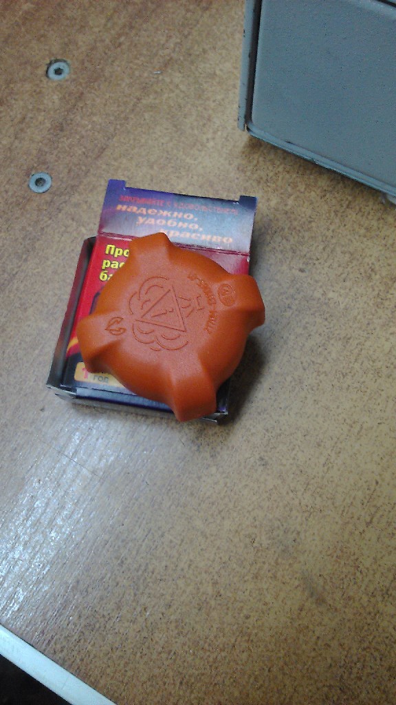

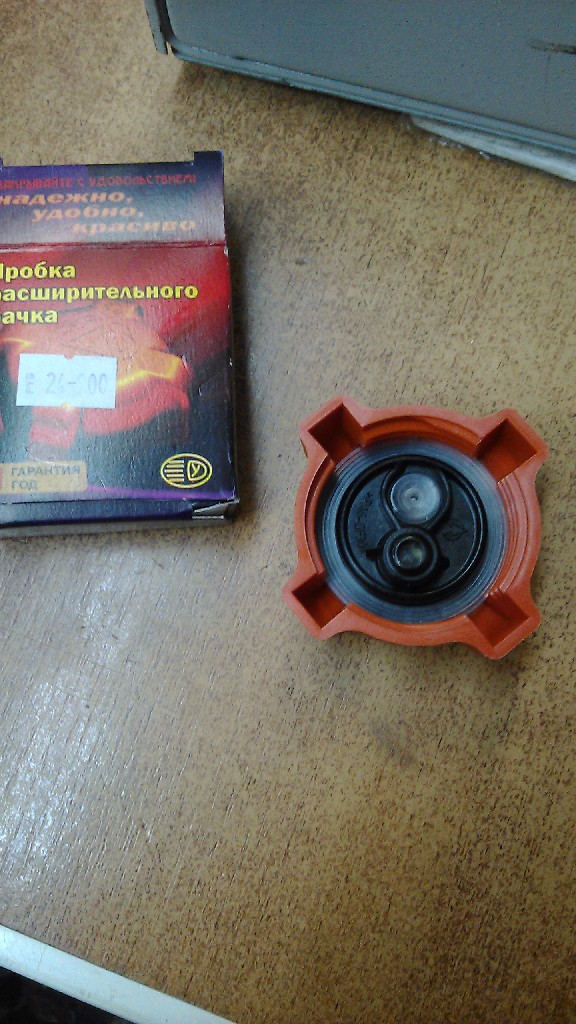

Хех, пробка с интересным клапаном
| IMG_20151023_122308.jpg |
186.38 KB |
278 раз(а) |
| IMG_20151023_122315.jpg |
155.32 KB |
249 раз(а) |
!Lnur
Сообщения: 7744
kenz писал(а):Хех, пробка с интересным клапаном
Типа клон ВАГовской крышки
