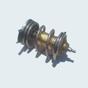

gadgik
Подскажите что именно нужно подточить в термоэлементе и насколько, чтоб позже открывался!?
при +5 по городу максимум 84 градуса греется!
И ещё вопрос на чём сидит крышка термоса,на прокладке или герметике?прокладки продаются?

Вот этот торчащий шток и точишь на 1.5-2 мм
Крышка сидит на прокладке (резиновое кольцо) я у себя когда снимал крышку - проводил эксперименты - пилил и т.д , прокладку не менял ни разу (снимал 6 раз)
