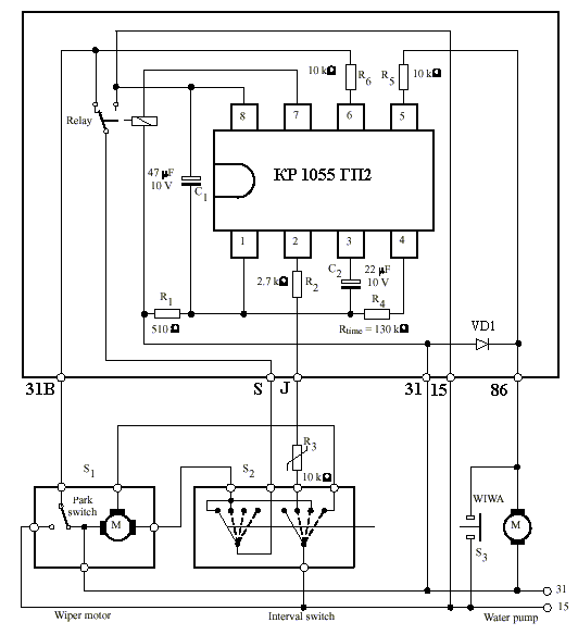

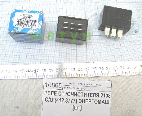

Реле 524.37.47?
типа такой, прямоугольный?

Рена писал(а):Реле 524.37.47?
типа такой?
Всего лишь только
типа.
Ты же сам видишь,что у этого нет 7-й ноги.
524-я и 522-я это упрощенный аналог (без вывода R) прежнего 525.3747
Раньше были еще и Югославские RE-27 52.3747, но это уж совсем раритет.
