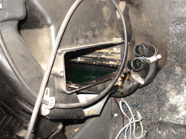

Moryak
Сообщения: 333
Авто: ВАЗ 21093 карб.
всем дорого времени суток!
разобрал я сегодня торпеду. Снять радиатор спокойно не получилось по причине холодов, патрубки задубели и их пришлось резать.
В радике было очень мало антифриза.когда вытащил радик увидел следующую картину. Фотоки прикрепляю к теме. Как можно проверить радик? С виду он нормально выглядит. Думаю сейчас просто налить в него воды. Может видно будет где течет (((. Просто странно у меня сейчас синий антифриз, а на фото зеленый(

Сообщения: 47919
Moryak писал(а):Как можно проверить радик?
Заглушить один штуцер,в другом создать давление до 1,5 атм,утопить в ванне,посмотреть не выходят ли пузырьки из места повреждения.

Сообщения: 42138
Moryak писал(а):Как можно проверить радик? С виду он нормально выглядит.
выкинуть радик и всё делов, чо его проверять то
в печке больше неоткуда взятся жиже как только не через дырявый радик.
Moryak писал(а):Думаю сейчас просто налить в него воды. Может видно будет где течет ((
невздумай ставить этот радик на место
геморою тебе мало с вытаскивание этого радика ???????????????
