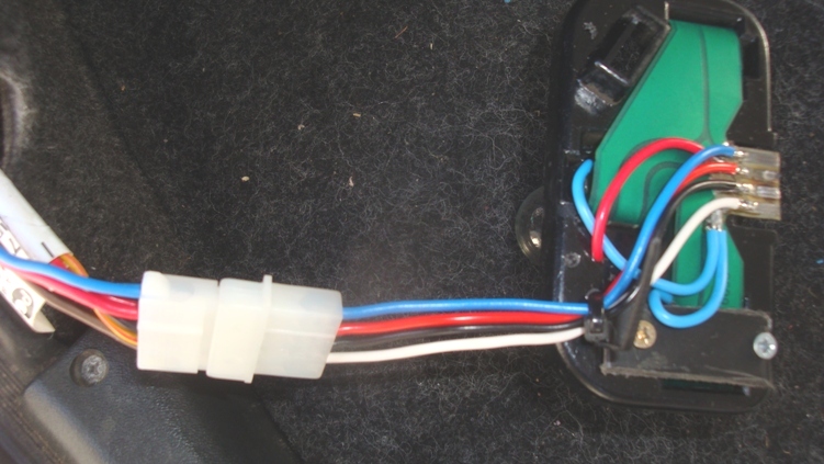

V010
Такие платы фонарей в магазинах кто-нибудь видел https://www.drive2.ru/l/7582796/ ?
LAVik
V010
какие Такие? там два типа описано...
если метал- то это с фар (клюшки) , с пленочной основой- стандарт.
вродь так. у нас в магазинах только стандарт(пленочные)
Спиди Гоньсчег
V010 писал(а):
Такие
а зачем те ? они тож глючные(освар клюшки) . плохой контакт к колодке с проводами.
пришлось напаивать проводки поверх в обход клемной колодки.
с новья глючили
Кирилл С
Попили суки крови, сделал так. Good
