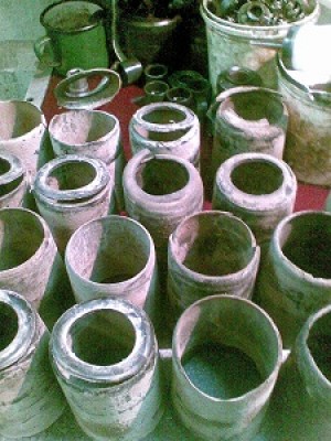

Ну и клоунада...
Вот так откусывает пыльники опоры СС-20
