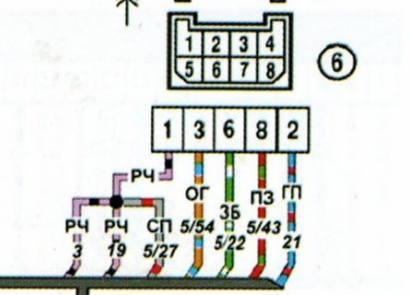

По поводу "чека"
Сейчас голубой провод из этой колодки (№4) у тебя висит в воздухе, т.к. в ответной части разъема ни чего нет.
Сделай что бы при включении зажигания на на него подавалось +12в.
Кинь к нему провод например от 87 ноги главного реле.
Yurik 999 писал(а):Сделай что бы при включении зажигания на на него подавалось +12в.
Проще сделать перемычку в этом же разъеме между 1-4.

Саша
, с виду - да. Но вот думаю, не зря же на самаре-2 протащили отдельный провод - аж от главного реле, напрашивается вывод о просадке напряжения на 1-ом контакте колодки.
Yurik 999 писал(а):не зря же на самаре-2 протащили отдельный провод - аж от главного реле,
Это связано не с просадкой напряжения,тем более для лампочки она вообще не важна,а с временнОй задержкой отключения главного реле.
Особого смысла в этом не вижу.

т808 писал(а):Это связано не с просадкой напряжения,тем более для лампочки она вообще не важна,а с временнОй задержкой отключения главного реле.
Если так - да, только пред. вставить надо, т.к. цепь 1- ого контакта без предохранителя.
Yurik 999 писал(а):только пред. вставить надо, т.к. цепь 1- ого контакта без предохранителя.
В идеале - да,если рассматривать возможное замыкание на массу провода от контакта 4 колодки до разъема приборки.
На практике,скорее всего излишне - на замок зажигания приходят силовые провода без защиты предохранителями,а там цепи значительно длиннее.
т808 писал(а):Yurik 999 писал(а):только пред. вставить надо, т.к. цепь 1- ого контакта без предохранителя.

Astralweb
С контакта №1 (синий с красным) перемычкой на выделенный тобой №4.
