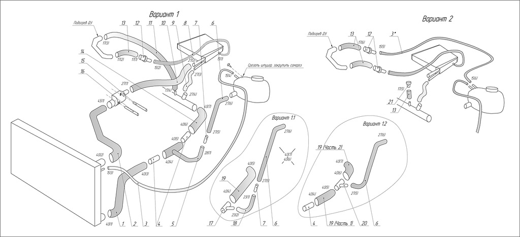

заказал сегодня сакс грантовский и шланги бачка и нижний радика
Добавлено спустя 6 минут 6 секунд:
подогрев ДУ
печка-----ДУ---- бачек
думаю нормально будет
Добавлено спустя 24 минуты 37 секунд:
вот 2 вариант
| 0_fad22_1a7a5620_XXL.jpg |
88.44 KB |
478 раз(а) |
aleks@@
Сообщения: 845
Откуда: астрахань
Авто: грантик кориандр на 16 клопов
!Lnur
sds1
у меня не затопит бачек ? как на 2 варианте- на грантосод?
Добавлено спустя 7 минут 55 секунд:
!Lnur писал(а):2. Пароотвод печки нужно вешать на бачок, т.е. повторять часть десятой схемы питания печки. Тем более что у тебя дисятко, а значит радиатор печки высоко - будет завоздушиваться.
!Lnur писал(а):
Пароотвод как был пароотводом так и остался, т.е. как шёл в бачок так и идёт, а иначе если пускать его в сакс - это будет не пароотвод, а лишняя дырка в системе.
Пропуская пароотвод через дроссель - избавляемся от лишней дырки в СОД (штатная ветвь подогрева ДУ), тем самым увеличиваем поток через печку.
я правильно понял?
бачек не затопит?

хм ..так куда мне кидать пароотвод с печки который будет греть ду?
бачек или сакс
я вот это ща пытаюсь выяснитьь
Добавлено спустя 3 минуты 52 секунды:
хотя на драйве читал что у них(2110) остается штатный пароотвод с печки на бачек и ни че страшного
а я просто в эту цепь печь===бачек воткну ду
Добавлено спустя 55 секунд:
sds1 писал(а):Хотя вероятность того, что вар. 2 и 4 не пойдут присутствует.
в 2 словах не обьясните?

aleks@@ писал(а):хм ..так куда мне кидать пароотвод с печки который будет греть ду?
бачек или сакс
Ещё раз, специально для тех кто не умеет читать: Пароотвод является ПАРООТВОДОМ только тогда когда он уносит скапливающиеся в верхних точках радиаторов пары и воздух В БАЧОК (в его верхнюю часть где нет жидкости), а не в сакс или в любое другое место
эт же твои слова
Добавлено спустя 2 минуты 26 секунд:
sds1 писал(а):но затопления бочка так и не дождался.
значит буду делать по 2 схеме
не получиться переделаю по 3
