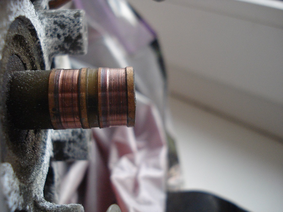

Генератор КЗАТЭ 9402.3701,точного пробега не знаю,но точно больше 55тыс.км,но меньше 100тыс.км,диаметр колец в зоне щеток 13.3мм у внешнего,13.6мм у внутреннего,где не протерто-13.9. У новой втулки с кольцами 14.8мм и 14.9мм соответственно.Вопрос такой..менять сейчас или походят еще,если походят,то сколько?сейчас РН и диодный мост сняты для модернизации.

Лысик писал(а):если походят,то сколько?
Пока любое из колец до изолятора не сотрется.
