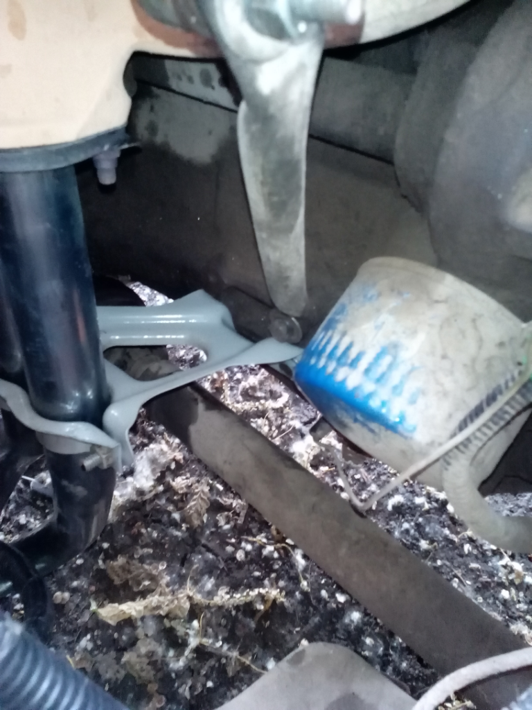

вечером пойду в гараж сфоткаю тебе как проходит провод на ДК по заводскому и какой кронштейн со штанами 21082.
Рена
Фото как идёт проводка на ДК и какой кронштейн приёмной трубы, сфоткал как смог подлезть Pardon
вот две гофры, одна идёт на датчик скорости, а вторая гофра пошла к патрубку обратки печки крепясь к патрубку стяжкой и уже пошла под низ первое фото, так было с завода!!!
как то так только получилось подлезть Pardon
Рена
Спасиб, разобрать можно. th2

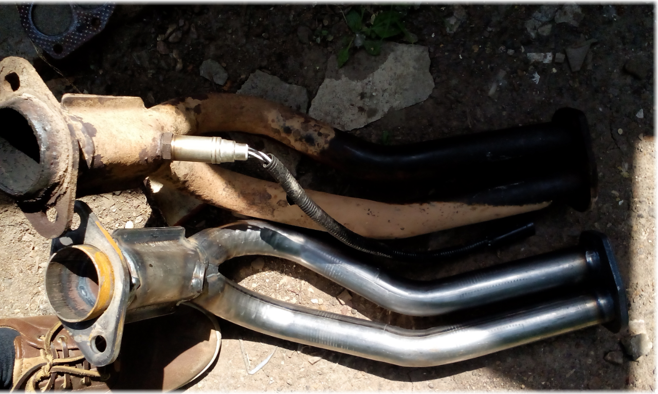

Рена писал(а):
После установки штанов под ДК не смог прикрутить приёмную трубу к старому кронштейну, так и висит в воздухе, думал штаны кривые.
Так какой кронштейн под новые штаны надо?
Сейчас смотрю на фото, они совсем разные...
Купил новые штаны, сильно отличаются по длине и изгибу, потому кронштейн 2108 не подходил.
Поставил новые штаны, встали как родные, кронштейн после камасутры тоже встал как родной на место.
Вот только с экраном нигде не продают, а так ли он нужен если сам греется от штанов?
