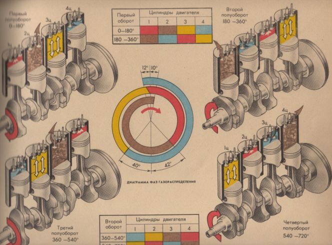

торантино
ksv71
Вместо того что бы внимательно прочитать что я выше написал,ты продолжаешь меня убеждать в обратном. Речь идёт об одном цилиндре. И диаграмма дана то же на один цилиндр.
Диаграмма о которой говоришь ты имеет другой вид.
Pardon
поставь первый например на тазу в вмт сними клапанную крышку, и увидишь что кулачки первого стоят оба с зазором вверх и в стороны острием, в 4-ом они будут направлены острием вниз или , так вот и поршень там тоже будет в вмт, так вот в первый ты можешь дуть пока попа не треснет-хрен продуешь, а вот в 4-ом впускной будет приоткрыт и весь воздух уйдет в коллектор.
я не понимаю что ты тут доказать хочешь, в 4-х цилиндровом двигателе при положении вмт в одном из пары цилиндров клапан всегда будет закрыт, а в другом приоткрыт впускной, но рабочим цилиндром( тоесть выполняющим полезную работу) при прохождении вмт будет являтся
тот где клапана закрыты 63

торантино писал(а):
Ну чё я вас уделал,нет?
Всё не прочёл, а токо
торантино писал(а):
Впускной клапан начинает открываться с опережением, т.е. до подхода поршня к ВМТ.
Это не на такте сжатия... facepalm
торантино

Я лишь хочу что бы вы правильно читали диаграмму фаз газораспределения.

торантино
И ты туда же wwow Я в шоке. facepalm
Huyan писал(а):
твой картинка как-то двухфазная
Верхняя картинка это полная диаграмма фаз газораспределения в градусах для одного цилиндра. На ней есть всё. Впуск,сжатие,раб.ход.выпуск.
Нижняя картинка-круговая посередине , это то тоже полная и показана для одного цилиндра.
Те что в клетках по углам-это общая диаграмма работы двигателя.

Если бы всё так было примитивно,она бы выше 2000об не крутилась.
Петрович внимательно посмотри на верхний рисунок. Не надо брать весь двигатель в целом,просто один цилиндр. И на рисунке всё понятно . Рисунок с книги если чё.
Оранжевым в центре показана фаза рабочего хода 116гр.
Красным в центре фаза выпуска 244гр.
Синим фаза впуска,самая большая фаза 292гр.
Голубым фаза сжатия,самая короткая,всего 67гр.
Возле ВМТ как раз показано перекрытие 33+17гр. Общее получается 50гр по колену, или 25гр по распредвалу.
