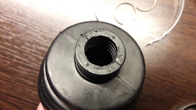

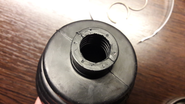

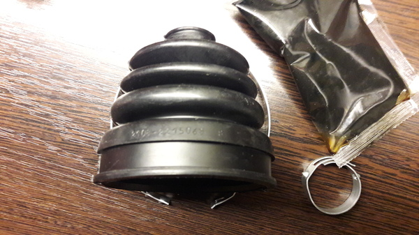

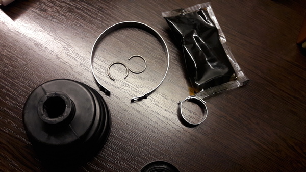

Купил 2 комплекта пыльника на правую сторону.Хотел ГКН как на Дукато ставили но в продаже не нашел.На выбор Брт, китай и кооператив.Взял БРТ.Что скажите про качество пыльника?Почему смазка черная, как будто отработанная.Стопорные кольца есть смысл менять?Взял еще сальник, герметиком есть смыл промазать при установке?
Вообще качество рти оставлять желать лучшего.12т.км. назад менял шаровые и наконечники(lada original), так вот на обеих рулевых уже заменил пыльники и 1 пыльник на шаровой.Это я еще молчу про пыльник кулисы кпп,максимум на год хватает.
Все говорят пыльники одинаковые на внутр. и внеш.сторону.По каталогу разные ну и по размеру они отличаются.Взял как по каталогу.

Спутник-93 писал(а):Почему смазка черная
Потому что она ШРУС-4.
Спутник-93 писал(а):Все говорят пыльники одинаковые на внутр. и внеш.сторону.
Все профаны.
Спутник-93
На форуме 3 года
Сообщения: 186
Авто: 21099(1.5 карбюратор)Выс.панель.ЧЯ 2115.
А про сами пыльники какое мнение?
Pavel^99
Сообщения: 8796
Откуда: Карелия
про качество ты сам выше уже написал. надо было рыжие силиконовые хорс ставить. если нет в магазинах , то на озоне есть. вечные. поставил и забыл.
Добавлено спустя 2 минуты 29 секунд:
если уверен, что стопорные кольца заводские , то яп не стал менять. я у себя например не менял.

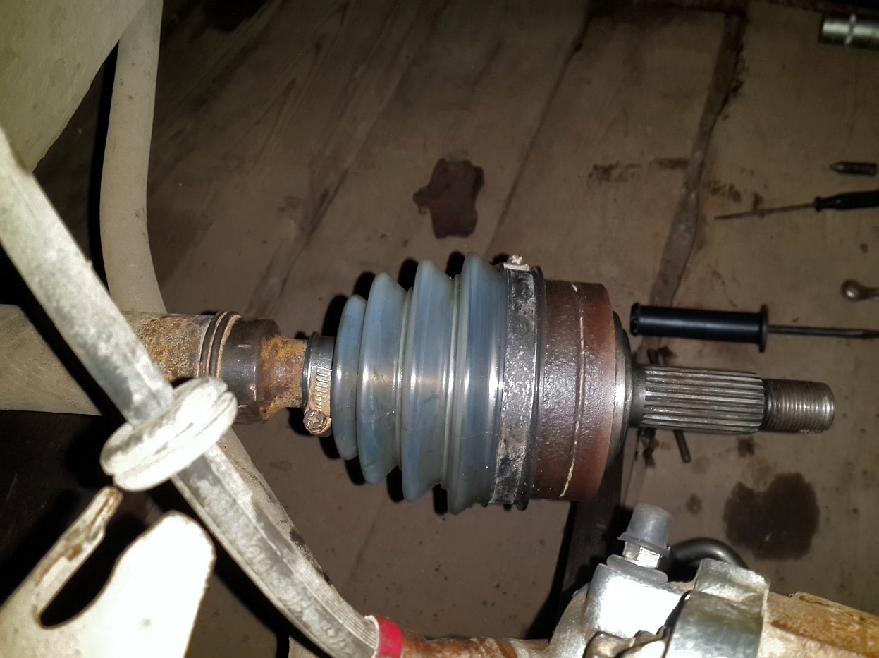

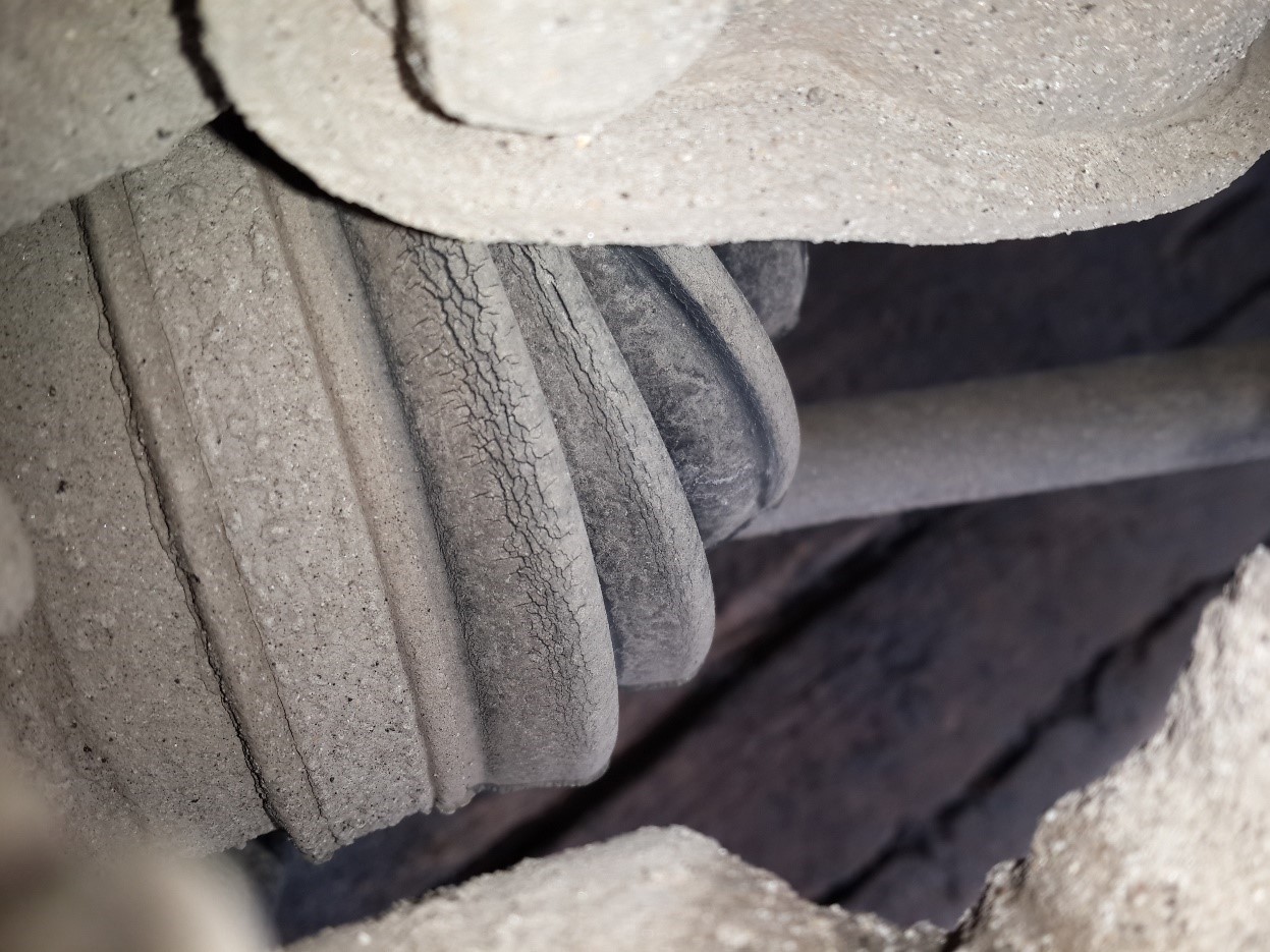

А пыльники БРТ много подделывают. Я ставил абсолютно одинаковые БРТ, но купленные в разное время - один до сих пор нормальный (6 лет), а второй через полгода растрескался, как земля в пустыне.
Почитал отзывы, купил прозрачные ТРЕК - отличные пыльники.

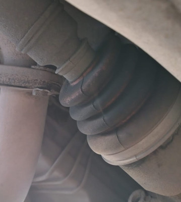

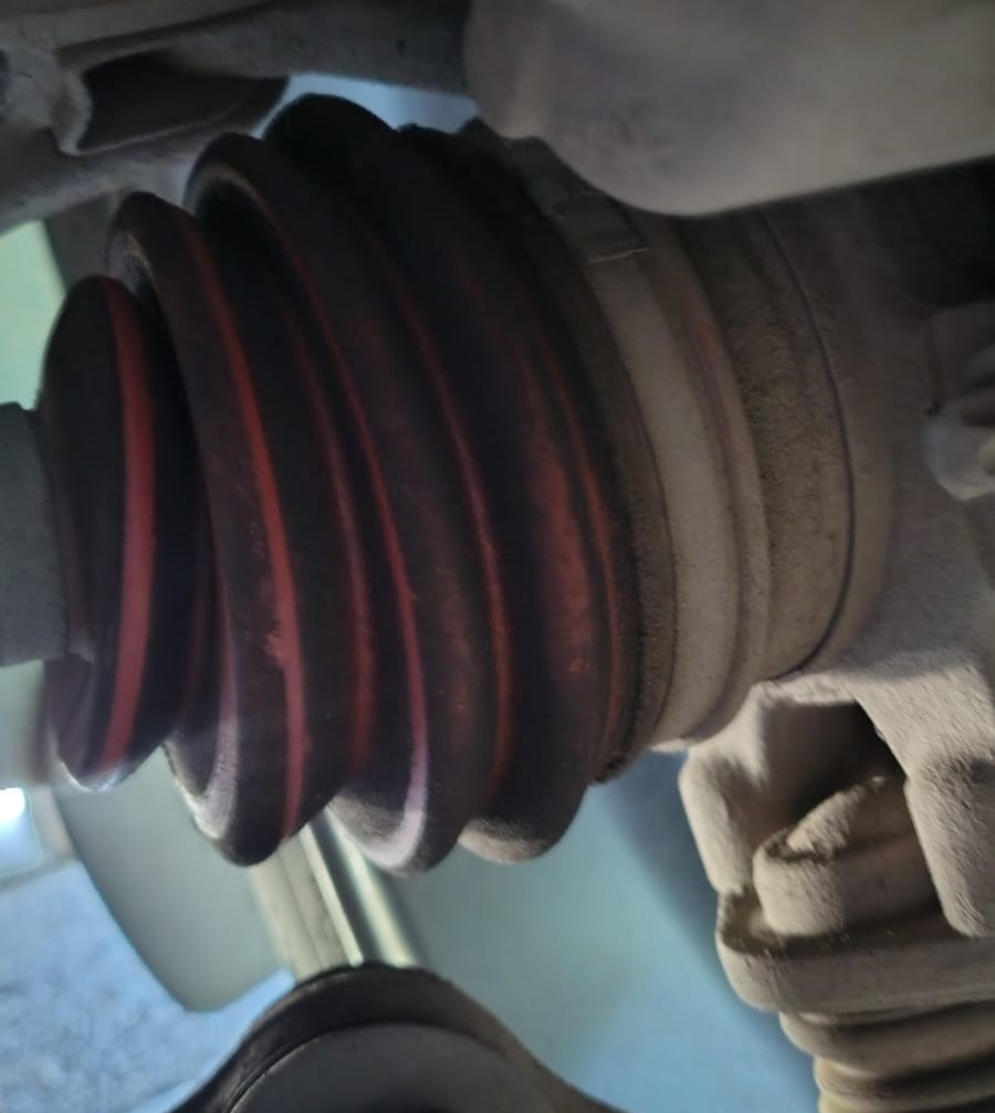

В сентябре того года заменил пыльник на рыжие хорс, пыльники хорошие, мягкие. Но недавно заметил, что на их поверхности как бы смазка, протер , после этого она появилась снова...Похоже это смазка изнутри как-то просачивается через силикон. Такое возможно? Пыльники целые, проверил. Сначала думал, что может хомуты затянуты слабо и из под них давит постепенно, но возле них вроде как сухо.
Причем, пыльник который самый грязный, там другая смазка, я его менял чуть раньше остальных.
| 1.jpeg |
110.64 KB |
33 раз(а) |
| 2.jpeg |
77.52 KB |
28 раз(а) |
| 3.jpeg |
87 KB |
32 раз(а) |
Сообщения: 42138
Dmitry_Cat писал(а):Такое возможно?
возможно.
на ино так же если пыльник резина, а не пластик.
Pavel^99
Сообщения: 8796
Откуда: Карелия
хз может так фото передаёт, но может всё таки проколот он? досмотреть с пристрастием имхо. вот мои хорс, уже больше 10 лет . тоже грязные. силикон всю грязь притягивает. но крутые пыльники ничего не скажешь
