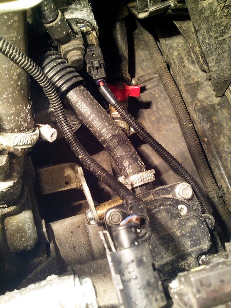

Поставил на калину 2 8v подогреватель Северс +, от схемы монтажа предложенной производителем отказался т.к в инструкции написано ухудшается работа отопителя.
Решил ставить по схеме северс-м, забор со сливной блока, выход в заглушку ГБЦ рядом с термостатом для этого заказал еще комплект подключения для ваз 2121.
Устанвка оказалась не сложной стартер не помешал, подогреватель разместил рядом с генератором, во все шланги поставил пружины чтобы не пережало и еще поставил кран перекрывать подогреватель (в ходе испытания выяснилось, что он не нужен).
До Северс + на з-х машинах использовал северс-м.

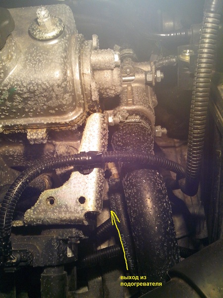

А вот в какую заглушку ГБЦ выход не совсем понятно.
Или на 8 кл в башке есть специальная заглушка для ОЖ? Или имел ввиду сливную на самом блоке? Или большую такую, круглую и запресованную в сам блок аварийную заглушку?
aleks3331
Kонстантин
У меня термостат как на гранте датчик температуры один, где должен стоять второй там заглушка, туда выход с подогревателя подключил.
Фото завтра вечером скину.
"Про печку - котёл ставится _последовательно_ в разрез патрубка печки, у которого диаметр 18 мм, а у котла патрубки диаметром только 14 мм. При этом ставятся переходные штуцеры, добавляя сопротивление. Плюс из-за сильного изгиба патрубка на котле (14 мм) пришлось вставить в него пружину, чтобы этот шланг не переломило, а она ещё уменьшила внутренний просвет, добавила сопротивление ОЖ при штатной работе отопителя.
Всё это, на мой взгляд, привело к ухудшению обогрева салона."
Вот поэтому я подключал подогреватель по схеме забор с блока выход ГБЦ чтобы печку оставить как есть.

Вот фото установленного подогревателя Северс +

mdiman21043
Во Good
Ништяк теперь почти все понятно.
Но вот был бы у тебя 16 дырый мотор.... facepalm

Тоже почти всё понятно стало. Краник зачётныйSmile)
