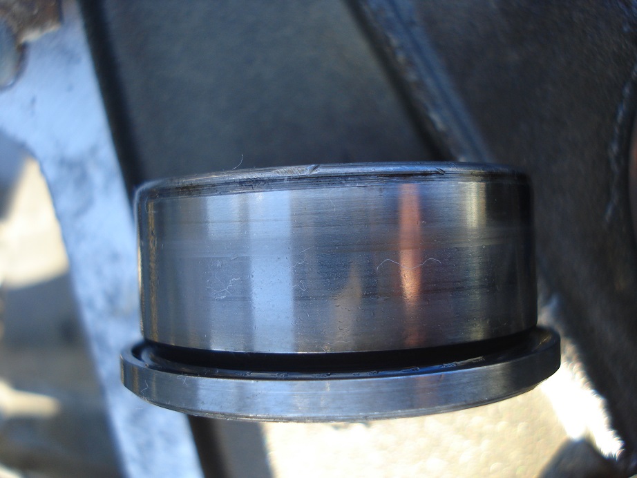

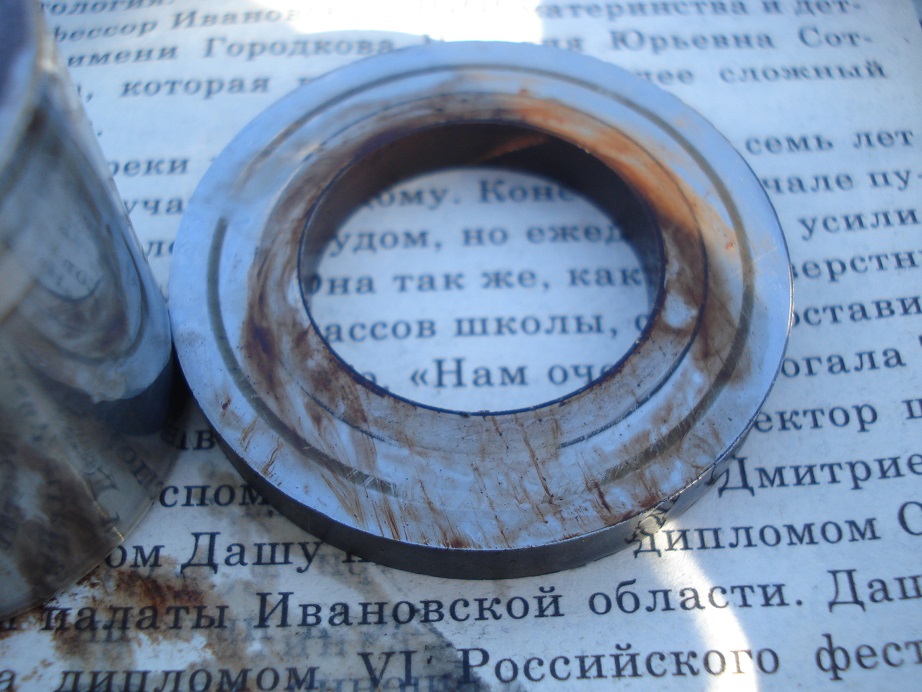

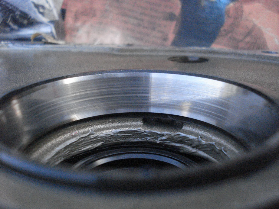

Начну с подшипников.Те, что под стопор имеют небольшой осевой люфт, как понял, это нормально для шариковых однорядных, на новых так же, но поменьше. Кроме того, судя по натиру, подшипник вторичного вала скользил в отверстии корпуса(фото 704)
305й подшипник вторичного вала(фото 702)
его внутренняя обойма (фото 703)
Вроде ничего страшного нет, но смущает односторонний натир.
205й подшипник первичного вала(фото 700)
Его внутренняя обойма(фото701). Тут же видно полировку сальником.

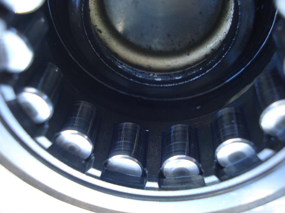

Подшипник дифференциала. На роликах едва заметны полосы, на обоймах ярко выражены мне кажется. (фото 724 и 725)
Собственно первый вопрос по подшипникам, исходя из увиденного, менять все? Я хотел вообще только на первичке оба сменить и шариковый на вторичке. Но кажется оба дифференциальных тоже надо. Ну а тогда остается один, его уж до кучи. При этом дифференциал с небольшим усилием вращался и натяг в подшипниках был, ибо установил приспособу из го*на и палок, толкал с другой стороны, ни на сотку не двинулась стрелка. (фото 726) Само собой, если их менять, то придется заново регулировать, вряд ли удачно повезет то же кольцо оставить. К слову о толщине прокладки, собирать буду с ней и это тоже надо учитывать в подсчетах. Стоявшая, усевшаяся, имела толщину 0.24мм, новая 0.28мм.

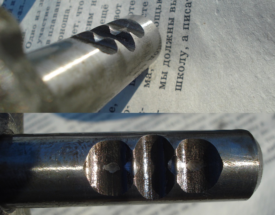

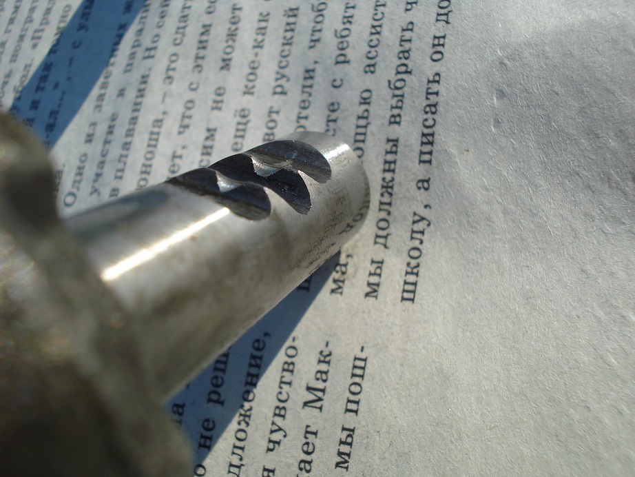

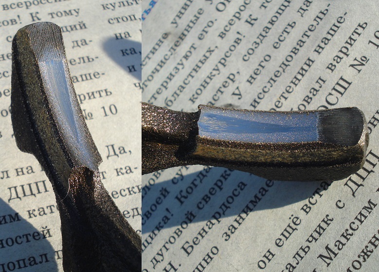

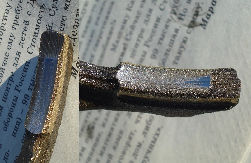

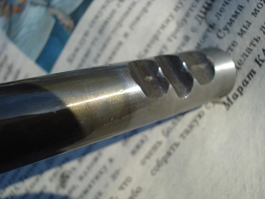

Немного неожиданным стал износ штоков вилок. Но повышенный износ именно 3-4 мне понятен, у меня больше трассовых поездок, там часто 3-4-5 дергаются. С такими протирами правильно понимаю, что менять?
Шток вилки 1-2 передачи(фото 705) и фото лапок вилки этих же передач(фото 706), натир на последних только на поверхности лапки,торцы с идеальным бронзовым напылением.
С 3-4 передачей хуже, (фото 707 и 709), сильные канавки. И натерты лапки значительно сильнее (фото 710).
Отсюда второй вопрос, что в итоге менять?
Сам думаю шток вилки 3-4 обязательно. Вилку 3-4 наверно тоже. А на 1-2 всё оставить.

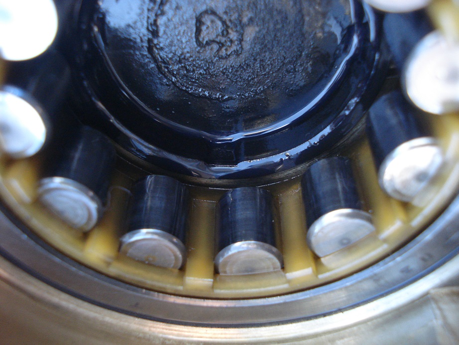

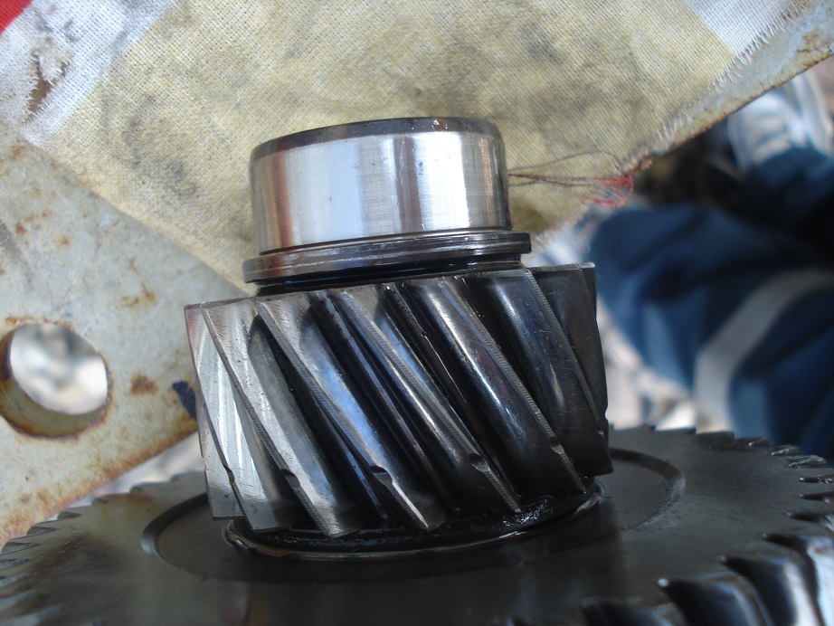

Отдельный вопрос по тому, что обязательно надо заменить. Проставочные втулки 4, 5 передачи обязательно менять на новые или нет?
А кольца(толстое и тонкое, под 4 и 5 передачей соответственно)? На кольце 5й (фото 711) палец ощущает натир, внутренняя кромка похожа на острую.
Игольчатые подшипники все менять? Иголка при разборке ни одна не вывалилась.

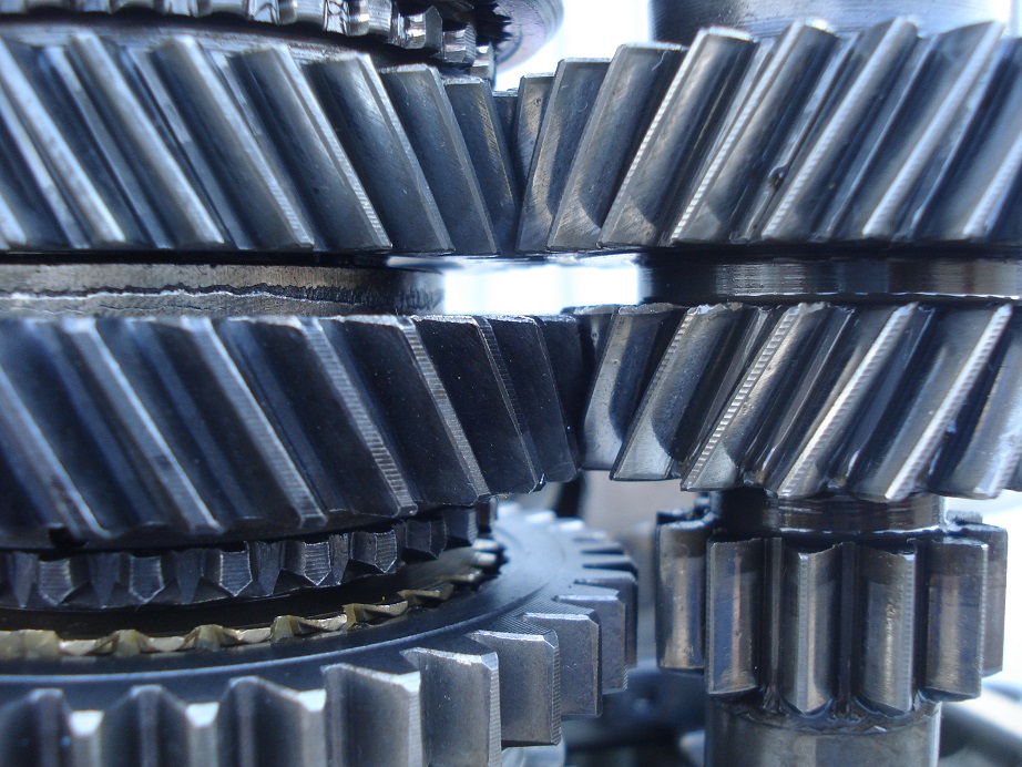

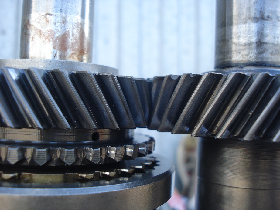

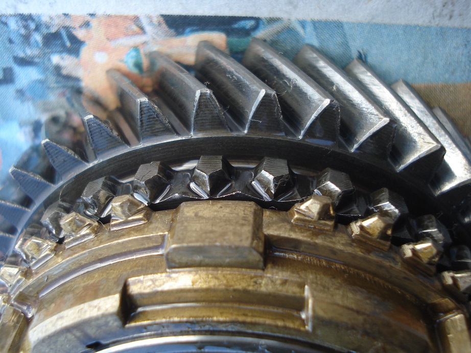

Кольцо синхронизатора 3-4 передачи у меня в очень хорошем состоянии, ни заломов, ни побитий(фото 727). 4я передача без нареканий.
3я передача (фото 716, 722, 723) немного ввела в тупик. Есть конечно на части зубьев замятия, отсюда вопрос 4 менять или нет? Сам не хочу, переживаю за качество новых запчастей. Нареканий к ёё работе не было. Отдельно про блокирующие кольца спрошу. На 5й оно отличное, зазор 1мм. На 3 и 4 в состоянии, как на фото 722, так понимаю, это еще приличное состояние, рабочее вполне? Зазор у 4 0,95, у 3й 0,85.Хотя третье наверно всё же надо заменить,всё же рабочая передача, или хотя бы поменять местами с 5й.
При разборе упустил один момент, блокирующее кольцо как ориентировать к кольцу синхронизатора, под сухари выступами(обвел красным) или проточками(обвел желтым), фото 721.
Поменяй их лучше все от греха, хотя бы (ну потому что передние аццки дорогие) валовые задние 6305N и дифференциальные 30207JR.
Ты не там износ смотришь Smile, у вилок рабочие поверхности сбоку. И судя по фоткам вроде как всё с ними нормально.
Из списка желательно заменить проставочные шайбы. Будучи сработанными они добавят люфты, которых там и без них хватает.
С игольчатыми подшипниками вопрос сложный: новые наверняка будут пластилиновые и тут если только импортные брать (номера где-то были, если надо - найду), либо оставить старые. А ещё лучше найти сколько должна быть толщина иголки и микрометром смерить что есть фактически.
Не надо менять, пусть работают.
Под сухари жёлтым. Впрочем там не ошибёшься, при неправильной установке передачу не включишь Smile.

1я передача(фото 719, 720) считаю в хорошем состоянии. А с учетом того, что в магазине я вряд ли найду старого образца, менять же вместе с валом нет желания, остается. Единственное, блокирующее кольцо зализано немного, не смотря на зазор в 0,9мм, наверно надо заменить?
Возьми шестерню и щупы в магазин и примерь новые кольца. Если найдёшь такое, которое сядет также или менее глубоко - меняй, если нет - чуток подвыработанные зубы не шибко опасны для дальнейшего использования.
Лысик
Подшипники все лежат уже! Купленные еще по ценам 2013 года, хотя и тогда уже недешево было( SKF).

Ты не там износ смотришь , у вилок рабочие поверхности сбоку. И судя по фоткам вроде как всё с ними нормально.
Да, все верно, с боку там всё отлично! А по штокам вилок что скажешь, менять?
Так и хотел! Спасибо!
Менять.

-Viewer- писал(а):
Менять.
Оба штока обязательно или 1-2 еще живой?
Лучше все. Они недорогие а выработка на них есть не только где шарик елозит, но и самая поносная - где они через корпус коробки проходят. И вследствие оной на ручке лишние усилия добавляются.
Лысик
Понял. Заменю. Через корпус, кстати, они туго выходили, сидят плотно.
По вилке правильно понял, что раз бронзовое напыление протерто не на торцах губок, то менять смысла нет?
Там надо чтоб они легко двигались на собранной коробке, а когда подгрызен и корпус и шток появляется очень незначительный, но перекос и усилие для перемещения возрастает. Это, конечно, косяк не особо страшный на общем фоне, но с другой стороны делается же для собственного удовольствия, следовательно надо постараться поубирать все возможные проблемы.
Правильно. На картинке 706 вилка вытерта в результате плохо отцентрированной наружной обоймы муфты, а на 710-й вследствие биений обоймы при работе. Рабочие же участки сбоку, они влияют как на люфт рычага, так и на чёткость включения, поэтому если там бронзовое напыление не прогрызено до чугунтия, то менять вилку необходимости нет вообще никакой.
Лысик
Это чем лечится?
Эти оба фактора могу быть связаны с повышенным износом подшипников?на вторичке шариковый даже в корпусе поворачивался видимо.
Я вот думаю - а не следует ли в таком случае обоймы подшипников сажать на какой-нибудь фиксатор, чтобы подшипник в корпусе КПП не проворачивался? Вот есть такая автохимия (это как фиксатор резьбы, но для бОльших зазоров):

Те, что в колоколе, сидят плотно. А вот под задней крышкой свободно ходят.Я думаю это уходит, когда “выравниваешь” валы и стопорные кольца этих подшипников встают с небольшим натягом этих валов. Но это только мысли.
Скорее износ зубцов ступицы муфты и обоймы, т.к. если подшипник настолько разболтается коробас скорее всего даст клина Smile. Так-то косяк не самый ужасный и когда муфту выкидывать жалко, можно провернуть на 1/3 или 2/3 оборота наружную обойму, если конечно начальное положение запомнилось.

Понял. Короче убираю тогда кольцо из-под переднего, ставлю валы на место, под шариковые подшипники ставлю колечки 0,8-1мм, чтоб небольшой люфт оставить, а под 5ю посмотрю, может тогда шайбу от 4й поставить.
Сами шестерни относительно друг друга ровно сидят, 2я только немного смещена вниз относительно первички(фото 729-731)
С кольцом так поднимается(фото 732)
Главная пара видно, что ближе к одному краю работает (фото 733)
Кстати, хорошо видно, как тогда обрабатывали шестерни, и как сейчас. На фото(фото 728) 2я, с кольцом синхронизатора 1-2 аналогично.
Новая шестерня просто кетайская Smile. Но это не обязательно означает что она не будет работать, я в одну из своих коробок ставил ведущую ГП - работала совершенно нормально.
Где-то так, да. Здесь основное сделать так, чтоб центры шестерёнок максимально совпадали. Плюс прикинуть, в какую сторону (по оси вращения) шестерню будет толкать под нагрузкой и постараться сделать так чтоб имеющийся люфт шестерён при этом выбирался в нужную сторону , хотя оно и не обязательно.
А вот с "4-й" шайбой фокус скорее всего не прокатит - сильно она тонкая.
+1...Тоже хотел внимание Лысика обратить на то, что в косозубой передаче шестерню под нагрузкой будет смещать только в одну сторону.
