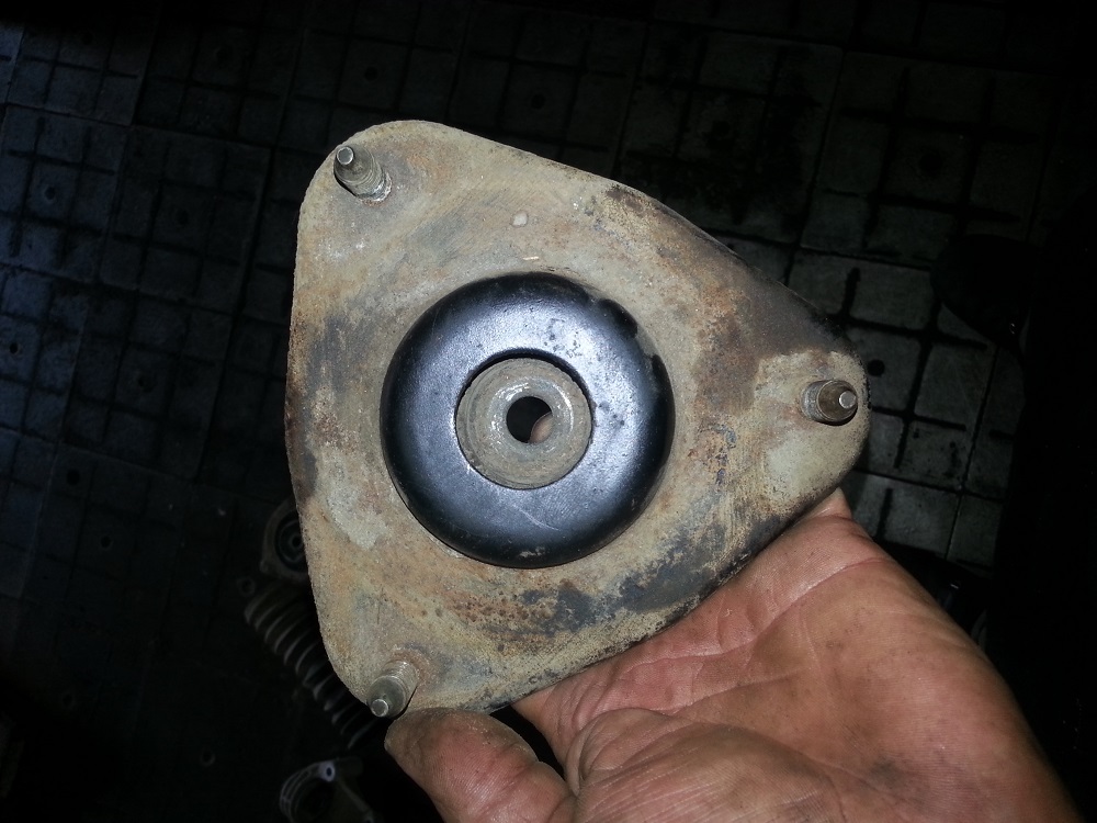

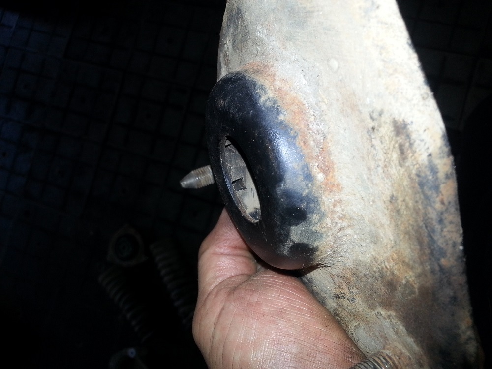

марсиянин
mamba82 писал(а):
Каждый останется при своём мнении: кто с теоретическими познаниями,кто с практическими. Я для себя вывод сделал.
несомненно ваши теоретические познания надо обогощать Drinks or Beer
Теперь о практике:

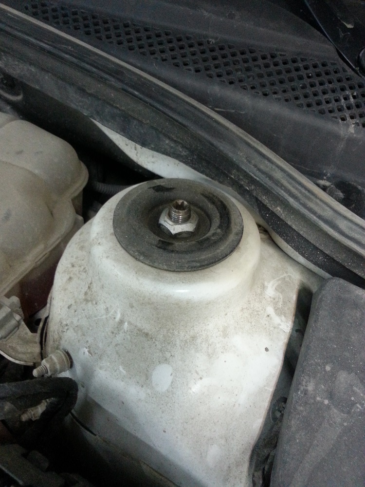

все , что попало на вскидку сфотографировал. Основное поясню в комментариях. Однако должен сказать, что опоры иномарок никак не ушли от наших далеко, вернее наоборот. И эти фото еще одно доказательство того, что спроектированная опора стучать не может- ее не поставят на авто
Описание: та же опора четко видно демфер. Японцы рыдают

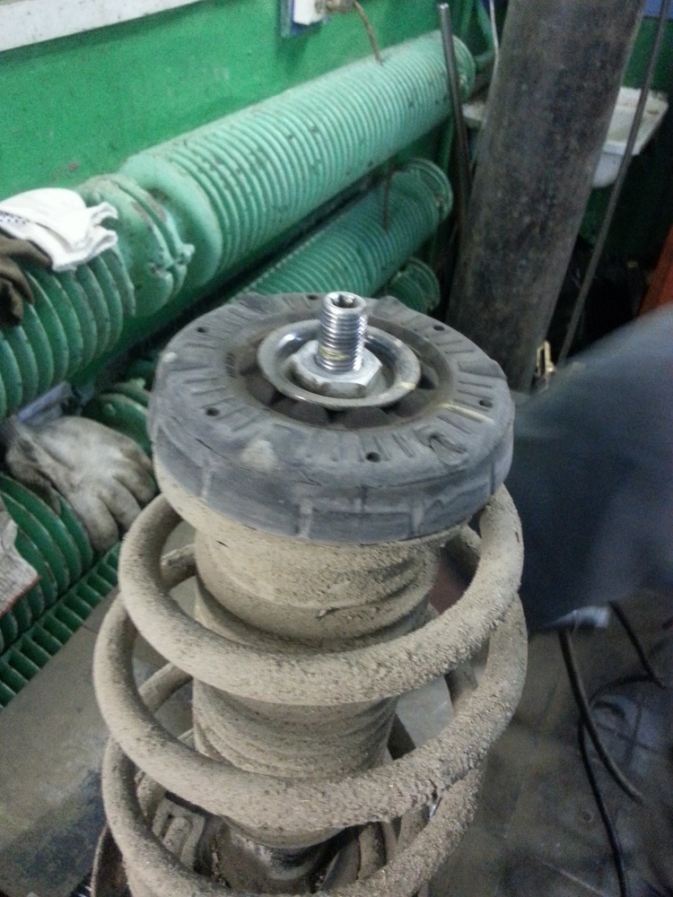

Описание: Таже опора ланцера вид сверху и видно резиновый демпфер. Который сжимется как у десятки
Размер файла: 201.27 KB
Просмотрено: 183 раз(а)
Описание: второе фото чтобы было яснее

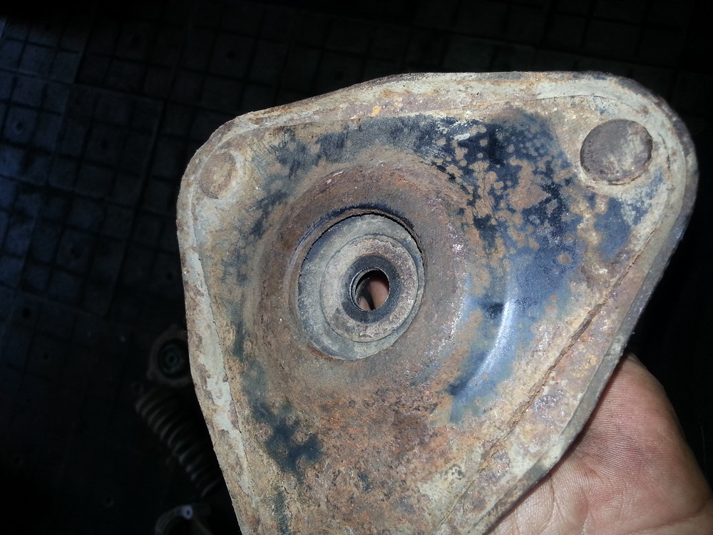

Описание: Это опора ЛАНЦЕРА, вид снизу. Спору нет все как у десятки. Японцы еще не знают своего счастья
Размер файла: 191.66 KB
Просмотрено: 176 раз(а)

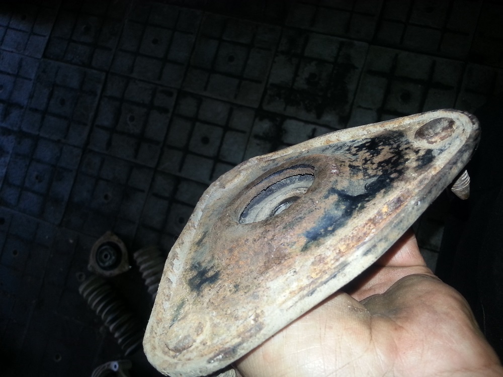

Описание: Показана ограничительная чашка той же шкоды ограничивает стойку от выпадения при поддомкрачивании. В походном положении она имеет приличный зазор с кузовом. Но пока не произойдет полного отбоя- кузова эта чашка НЕ КОСНЕТСЯ
Размер файла: 260.37 KB
Просмотрено: 196 раз(а)
Описание: вот и сама опора шкоды. Представляете она просто вставляется снизу в кузов и так ездит и не мечтает выпадать оттуда.
А так как не яма она должна сходить со своего места , а потом бить по кузову. Смешно.
Размер файла: 263.46 KB
Просмотрено: 188 раз(а)

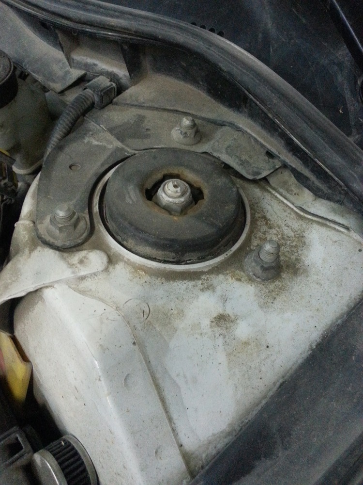

Описание: Тойота камри передняя опора, не трудно увидеть общие сходства с десятой опорой. Японцы об этом не знают и не предполагают, что у них опора тоже стучит с самого первого дня
Размер файла: 261.88 KB
