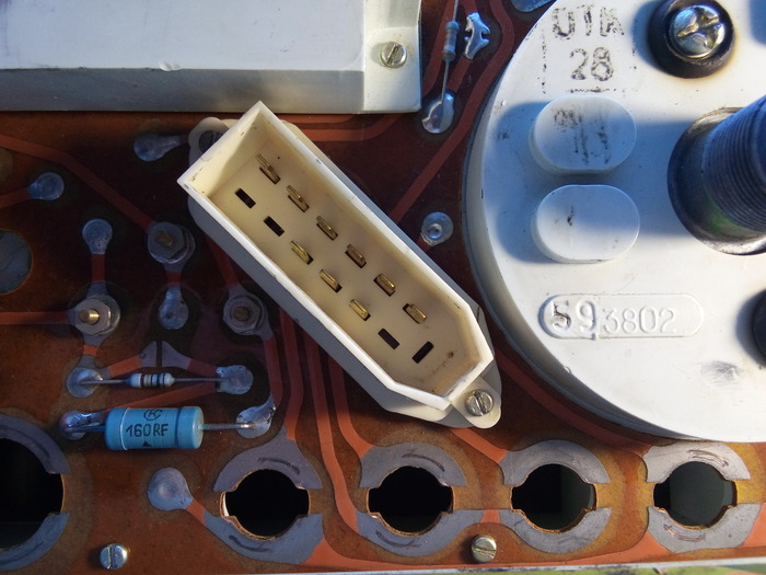

Вот пожалуйста,это моя..только резистор отвалился пока крутил её..блин,размер большой...

Павел Саратов писал(а):резистор отвалился пока крутил её.
Ну и хорошо.Не пришлось его выкусывать.
Теперь убедись,что на месте АКБ установлена именно лампа накаливания,а не светодиод и заклей скотчем пустые отверстия патронов от неиспользуемых ламп,чтобы внутрь приборки пыль не проникала.

Ага.Но на последней фотке с отгоревшим резистором прекрасно видно,что его нижняя (по фото) нога сидит как раз на массе вместе с лампами подсветки.
Так что резистор в топку!

И заметил,что есть отличие в колодках ....

Может из за разницы колодок ,тахометр и не работает?

Павел Саратов писал(а):Может из за разницы колодок ,тахометр и не работает?
А в чем ты видишь разницу?
Приведи КОНКРЕТНЫЕ различия в распиновке.

Нижний ряд,на Венгрии,второй контакт на белой фишке задействован(на 13),а на России....нет..

Павел Саратов писал(а):Нижний ряд,на Венгрии,второй контакт на белой фишке задействован(на 13),а на России....нет..
К тахометру отношение не имеет.
В этом контакте нет необходимости.Он от резервной НЕ ЗАДЕЙСТВОВАННОЙ в приборке лампы поз. 9 здесь:
