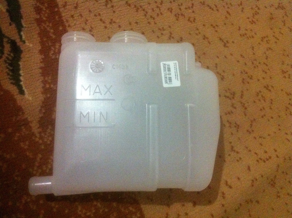

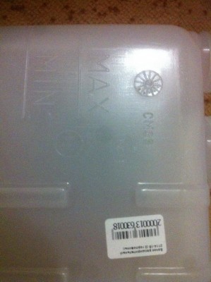

Взял бачок сегодня расширительный, просил СЭМЗ, хз дал бачок сказал заводской, читаю СМЗЭ, подделка? Крышку посоветовал взять ООО ТД Автоприбор, не знаю лучше лузара нет..

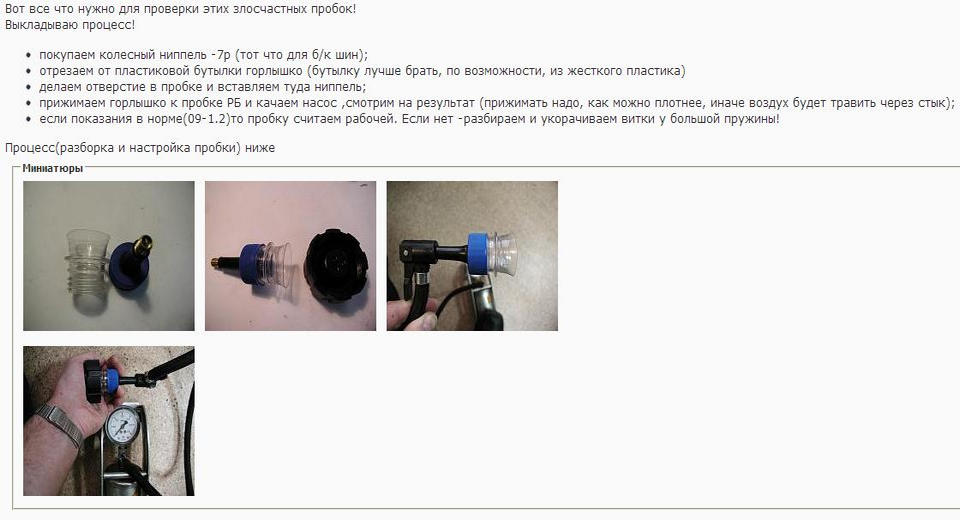

Я вот такой приблудой пользуюсь, только с резиновым уплотнением (резиновым кольцом):
