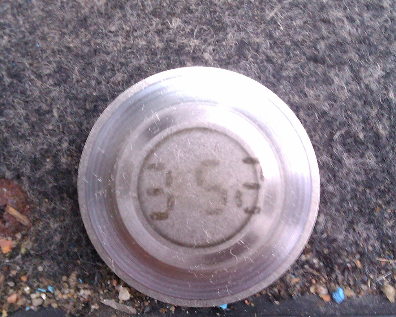

т808 писал(а):а trand-make попытается лично проверить насколько точна эта табличная дельта
в общем проверил на 22х градусах зазорчики. Все в норме. Щуп 0.15, который вообще влезать не хотел входит отлично и свободно, в то время как 0.20 так и не впихнуть. Так же заодно проверил все остальные зазоры, все в норме, и даже лучше, чем в прошлый раз) Только вот ещё вопрос: а что, шайбы бывают и такого номинала - 3,52. Фотки бы кинул, так дурацкое ограничение по пикселям не дает ни одну фотку вставить нормально.
Последний раз редактировалось: trand-make (13 Февраля 2017 19:58), всего редактировалось 1 раз

trand-make писал(а):Фотка ниже )
Где, ниже...???
trand-make
На форуме 8 лет
Сообщения: 126
Авто: LADA 21154 1.6 литра инж. (2011 года вып.)
kazak1102 писал(а):Где, ниже...???
Ты бы снял ограничение по пикселям, ни одну фотку не вставить на форум. Как её преобразовать до 1280 на 1024 пикселя? пепечитай предыдущее моё сообщение, я подредактировал его)
Добавлено спустя 5 минут 14 секунд:
Вот получилось вроде )
| imgonline-com-ua-Resize-U8oQlJ3ScHgcF004.jpg |
423.65 KB |
98 раз(а) |

trand-make писал(а):проверил на 22х градусах зазорчики. Все в норме. Щуп 0.15, который вообще влезать не хотел входит отлично и свободно, в то время как 0.20 так и не впихнуть.
"Теория" подтвердилась.
trand-make писал(а):шайбы бывают и такого номинала - 3,52
Да.Бывают.
После 3,35 они не только +0,05 идут,но еще и т.н. доводочные +0,02, т.е.
3,37;3,40;3,42;3,45;3,47;3,50;3,52;3,55;3,57 и т.д.
trand-make писал(а):ограничение по пикселям не дает ни одну фотку вставить нормально.
Закинь фото на сторонний хост,там уменьши и сюда перенесешь.

т808 писал(а):После 3,35 они не только +0,05 идут,но еще и т.н. доводочные +0,02, т.е.
а гдед такие шайбы достать, если понадобится?
