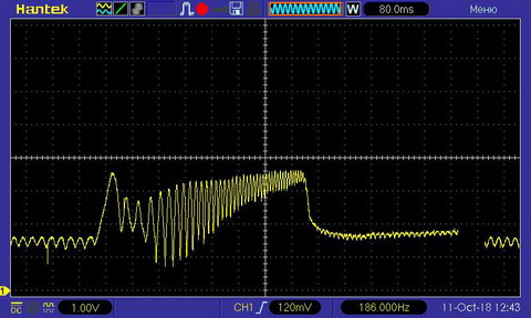

mikong писал(а):У меня как бы реальный опыт, а от "товарищей" одно бла-бла (чаще всего не в тему)
mikong, почему бла-бла-бла?
Сними осциллограмму со своего, чищенного.
Для примера осциллограмма нового, рабочего ДМРВ, при прогазовке.
По выпукластям и впуклостям видно, как ДМРВ реагирует на "дыхание" каждого цилиндра.
ДМРВ_прогазовка_resize.JPG |
Как-то так. |

п1627кк писал(а):Сними осциллограмму со своего, чищенного.
Для чего? Что бы доказать что то тебе и еще одному гуру? Машина работает ровно, заводится в любой мороз, бенз нюхает...и ты предлагаешь мне искать диагноста с осцилографом при этом? Самому не смешно?

mikong писал(а):Для чего?
mikong, лично ездил с мёртвым ДМРВ месяца три, не подозревая о том,
что мой М73 работает в аварийном режиме.
Внешне ничего, только изредка косяки вылазили. Не мог понять, в чём дело.

mikong писал(а):диагноста с осцилографом при этом?
Или сам смотри или не тарахти.

mikong, смотри...
Фигня вот в чём... Нормальный АЦП ДМРВ - ещё не гарантия полной исправности сего датчика. Гораздо важней время его реакции, которое никакая диагноза тебе не покажет. С таким ДМРВ машин будет ехать, и даже расход будет вменяемым, но... опасность сей ситуации в том, что такой датчик начинает сильно (как ни странно) прибеднять на больших расходах и если при этом человек любит ездить быстро и динамично педалировать, то из-за тормознутости датчика в горшках часто образуется бедная смесь. Фенечка в том, что при резком педалировании или на больших расходах показания ДК игнорируются (я уж молчу про системы с Р-83), посему водятел даже не знает, что ездит на переобеднённой смеси и если он это делает (отжигает на трассе) регулярно, то скорый поход к мотористам ему обеспечен.
Мойте, господа, мойте на здоровье... Благодаря Вам мотористы не останутся без куска хлеба с маслом.
