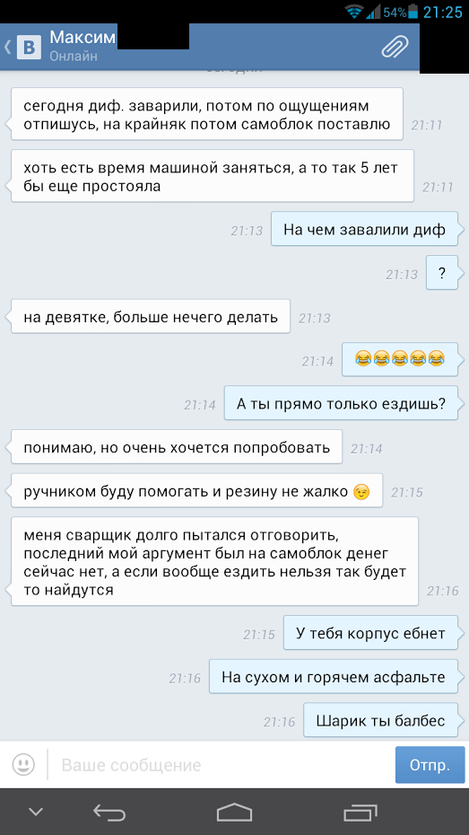

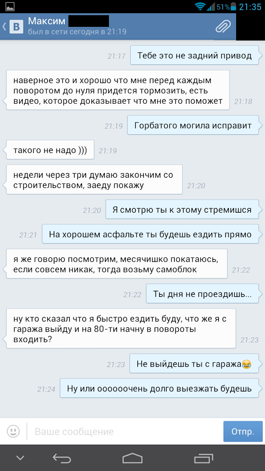

diimm
Сообщения: 5336
Откуда: Оренбург
без комментариев
