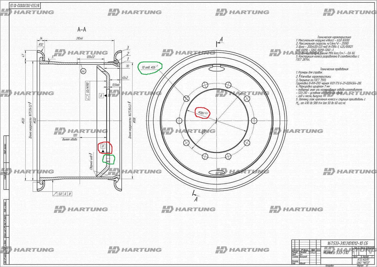

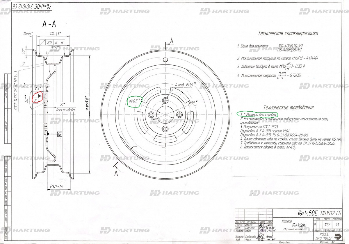

Добавлено спустя 4 минуты 10 секунд:
-Viewer- писал(а):
Зато когда для центровки колеса начинаем использовать не предназначенное для этого ЦО
Предварительной центровки! lol1
Размер файла: 445.46 KB
Просмотрено: 210 раз(а)
Размер файла: 258.98 KB
Просмотрено: 207 раз(а)
торантино
Если читать их не умеете, то нихрена и не поймёте, важные моменты выделены.
Чертежи как чертежи. Важные моменты-это про разные посадочные отверстия под болты? Цилиндрические и цилиндрические с конусным углом захода в 60гр.?
Пояснить?
Не надо. Ну так как насчёт жестянок,изготовили?
Вторая страница темы:
-Viewer- писал(а):
какой смысл читать "фантастику", когда практического применения у неё - ноль? <...> мы обсуждаем вполне конкретные тазодиски, весь известный мне ассортимент которых либо имеет нормальное ЦО 58,6 и плотно усаживается на ступицу, либо с той или иной степенью хлябает и тогда без подмотки и подбивки имеем колбасню на 110.
Зачем плодить сущности в виде заводской документации? Мы не производство дисков собираемся организовывать, а бороть трясучку, причем совсем не в условиях производства и не самыми профессиональными работниками.
Вот есть туалетная бумага ГОСТ Р 52354-2005, а есть другая, попроще, которая Уже на ~3 мм, однослойная, серого цвета и вытирает действительно хуже. Вопрос: если нужда настигла в пути и "сертифицированной" ну никак не достать - продолжать путь с невытертой жoпой? Бред ведь Smile. Вот с колёсами - строго та же ситуация: какая нафиг разница какие должны быть диски по-книжке если по-факту они другие и в половине случаев трясучки виноваты именно они? Соответственно самым первым действием при выявлении тряски надо лезть именно сюда и всеми доступными способами пробовать правильно выставить колесо. И только после этого лезть дальше, т.е. искать люфты, расхлябанности, ехать брехаться с шиномонтажниками и т.п.
Ай, красавцы! Smile
Т.е. Вы признаёте, что в конечном итоге диск Вы центрируете не по ЦО, а таки по болтам? И все Ваши колечки/полоски не что иное, как колхоз для гаражной ликвидации косяков с балансировкой колёс? Smile

Конкретно ты заявил, что
торантино писал(а):
надо точное посадочное иметь на болтах шпильках или штифтах
Теперь смотри на чертёж... Там допуск на диаметре в 26 мм - 1 мм. В 1 миллиметр, Карл! А на посадочном отверстии всего 0,2! И это на диаметре в десятки раз большем! lol1
Ты и теперь меня отошлёшь книжки по деталям машин читать? wwow
Вот Вам моя имха: центрируете Вы колёсья по ЦО - флаг Вам в руки, ток не заблуждайтесь в том, что Вы их отцентрировали именно по ЦО.
Вы их отцентрировали именнно по болтам! lol1
Просто Ваши колечки позволили несколько облегчить процесс в части предварительной установки и вольностей в последовательности затяжки! lol1

Есть такое устройство - х.. И есть другое устройство - трамвайная ручка. И когда их промеж собой сравнивают, то получается фигня.
На одном чертеже легковое колесо, оно тащит на себе килограммов 400 и ему хватает опоры на 4 конусных болта. Другое колесо - грузовое, которое тащит тонн 15 и опираться должно на жирный выступ. Отсюда слегка разные допуски на определенные участки и тот кто картинки рисовал - думал о дисбалансе в 10-ю очередь.
А ещё бывает вот чего, которое являет собой смесь двух представленных чертежей, а заодно и приколы когда "конус убирается" Smile.

Ты на чертеже в выделенных фрагментах способы базирования увидел, или спецу по механике нужно объяснять, чего эти "волшебные" треугольнички с букавочками обозначают?
Кста, допуски то сопоставь, потом будешь мне рассказывать про книжки, которые я должен буду почитать. Wink
ваще не понял , о чем ты?
Я о трактовке чертежей в выгодную сторону Smile. То есть ты утверждаешь что колёса сделаны такими для центровки, а я добавил вполне реалистичную версию что ради способности нести нагрузку.
Картинки по ссылке демонстрируют "третий тип": колесо с посадкой по ЦО но при этом с конусными гайками. Такого плана грузовичок мне однажды довелось слегка вандалить, в ходе этого мероприятия я также познакомился с таким интересным инструментом как "мясорубка", почему конструкция и запомнилась. А в ходе поисков совершенно случайно нашлось и наглядное пособие того, как бывает когда колесо притянуто не конусом а плоской стороной гайки.
Какое это отношение имеет к способу центрирования дисков на ТАЗе?
Никакого. Как и весь спор на тему "подкладывать подкладки или нет". Потому что если подкладывать есть куда - подкладывать необходимо.

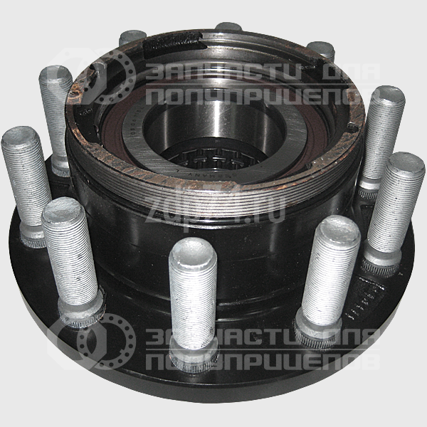

Ступица это не планшайба токарного станка, а именно кондуктор со шпильками для прижима диска.
Для тупых. Точиться ступитца , за одну установку на станок! В итоге. все плоскостя и
уступы строго перпендикулярной параллельны. Болтеги тупо стягивают и фиксируют сопрягаемые детали.. Нормальный диск со ступицы стряхивать нужно.

Ты о ЕСКД чо-нить слышал? Так вот она требует от чертежей исключения двойной трактовки! lol1 Если таковое приключается, то либо чертёж не правильный, либо трактовщик. supercool
Хорош уже под себя нагибать очевидные вещи и выискивать в чертежах то, чего на них нет! lol1
Да флаг в руки! Никто не мешает базирующей поверхности выполнять ещё и несущую функцию! Более того, в большинстве случаев именно так и бывает в реале. Разве я с этим спорил? wwow
Никаких выгодных трактовок, всё чётко и конкретно, в сторону не соскочишь: первый чертёж - центрирование по ЦО. Базирующая поверхнось - цилиндр центрального отверстия. Ещё раз обращаю внимание на точность его изготовления:+0,2 на диаметре 281 мм. Крепёжные отверстия ЦИЛИНДРИЧЕСКИЕ, точность размеров - НИКАКАЯ! +1 мм на диаметре 26 мм. Спецам по механнике нужно объяснять, почему именно так? Или сами в книжках по машиностроению найдёте? Подсказка: ищите про двойное базирование, верней, про его недопустимость. Wink
Чертёж №2: центрирование по крепёжным отверстиям. Базирующая поверхность - конус в этих самых отверстиях! Там ЗНАЧЁК соответствующий стоит! lol1
А вот на ЦО такого значка НЕТ! lol1
Мало того, и размер то этого отверстия - "для справок". Или тоже нужно объяснять, что сиё обозначает? Сами догадаетесь, почему именно так?
-Viewer- писал(а):
"третий тип":
Чего ты тут опять выдумываешь то? facepalm Не надо перекраивать действительность под свои хотелки! lol1
Не бывает такого, чтоб посадка была по ЦО и конусные болты! Двойное базирование - НОНСЕНС!
Если колесо с конусом в крепёжных отверстиях - это центрирование по ним! И не надо тут ничего выдумывать и высасывать из пальца бредовые доводы! lol1
