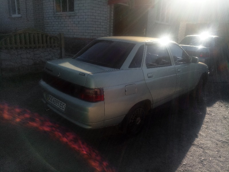

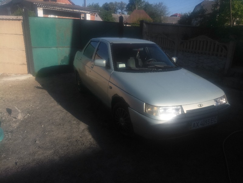

Может качество фото не очень, не гнался
Дальше, кст, 10ка отца
| P90519-174637-800x602.jpg |
84.46 KB |
123 раз(а) |
| P90519-174703-800x602.jpg |
95.47 KB |
116 раз(а) |
1973qwert
Сообщения: 2714
Откуда: Барнаул
Авто: Ваз 21901
фотограф так себе, но машина вроде прямая.
