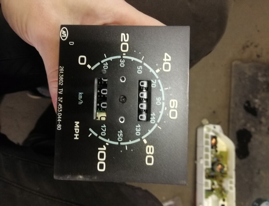

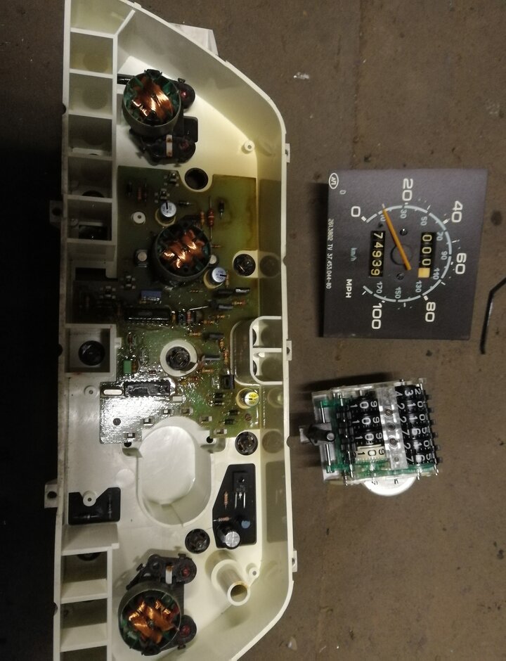

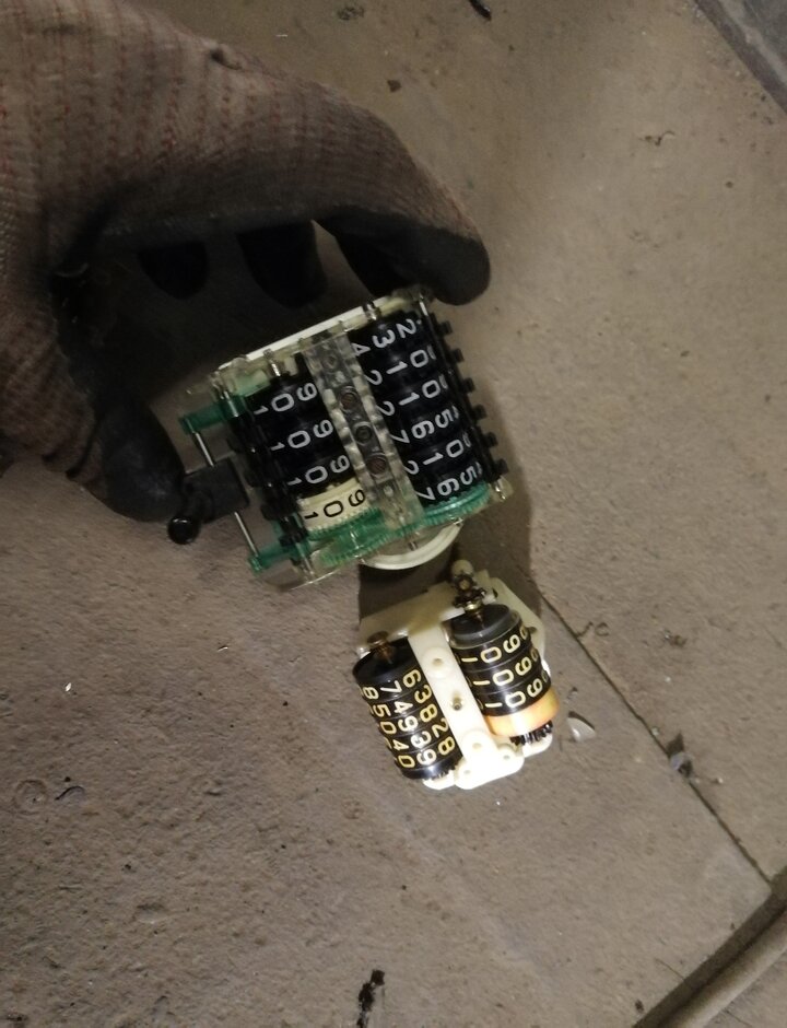

а теперь по теме, взял приборку 2110 карб, в ней спидометр съемный, к нему идёт плата, к этой плате я подключу сигнал с датчика, плату заизолирую, закреплю под панелью, а к ней проводами подключу спидометр, спидометр поставлю в низкую 08 приборку, возможно даже оставлю заводскую пластину, внешне будет как и раньше.
Всем спасибо за помощь, дальше сам разберусь.

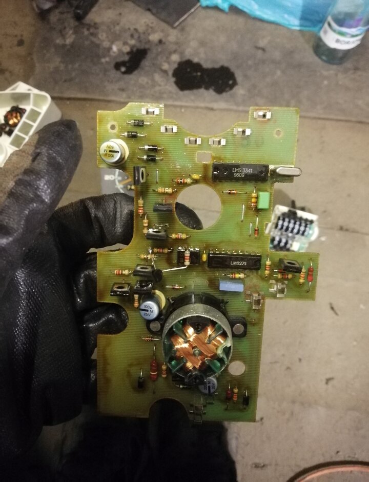

Там похоже общая плата и на тахометр и на спидометр..
Врядли что то из этого выйдет...
yucatan писал(а):взял приборку 2110 карб, в ней спидометр съемный,
Вот про него и речь была.
yucatan писал(а): к нему идёт плата, к этой плате я подключу сигнал с датчика, плату заизолирую, закреплю под панелью, а к ней проводами подключу спидометр, спидометр поставлю в низкую 08 приборку, возможно даже оставлю заводскую пластину
Правильно понимаешь.

Сергей050582 писал(а):Там похоже общая плата и на тахометр и на спидометр..
Питание и масса приходит на тахометр они там общие, а сигнал к спидометру, проверил все работает.
