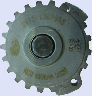

Новая защита от подделок у ТЗА. С сайта ТЗА:
С 01.11.2011 г. на шкивы всех переднеприводных водяных насосов наносится лазерная маркировка, содержащая: код предприятия, дату изготовления, порядковый номер изделия в день изготовления (см. рис.). Ранее действующая маркировка ударным методом отменяется.
laser.jpg |
17.3 KB |
157 раз(а) |

coup16v писал(а):Новая защита от подделок у ТЗА. С сайта ТЗА:
А толку-то...
У меня неподдельная ТЗА тарахтела и люфтила не-подетски через малый пробег.
