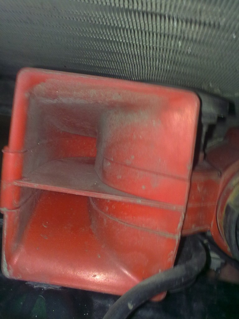

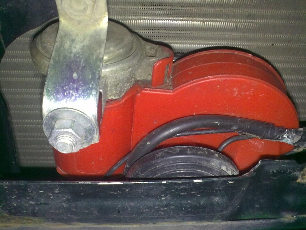

Andrey52RUS
У меня вот такой сигнал стоит.Доволен как слон! biggr
Размер файла: 106.11 KB
Просмотрено: 289 раз(а)
Размер файла: 129.63 KB
Просмотрено: 284 раз(а)
Видео как работает сигнал.mp4
Описание: download Скачать
Имя файла: Видео как работает сигнал.mp4
Размер файла: 4.62 MB
Скачано: 286 раз(а)
Dяdя177
Andrey52RUS
Прикольно! Smile
А что за фирма,подключение как волговских?
V1T
офтоп - однажды наблюдал картину в частном секторе - у ино грузовика трутся мальчик и девочка лет по 6, дети водителя, девочка стояла у радиатора, мальчег залез в кабину и на долго зажал напольный пугач facepalm как не старнно, девочка осталась жива, но вздрогнула сильно))
zlexx
У меня такой на двенашке стоял. Звучит ооочень хорошо. Есть у него один существенный минус, а именно, т.к. компрессор совмещен с тифонами, его приходится ставить в незащищенное место от грязи и воды. Т.к. именно изза этого компрессоры данных сигналов преждевременно умирают.
Так случилось и с моим. Хотя стоял вроде бы в хорошем месте, между радиатором и правой фарой со стороны мотора (там сейчас ,кажется, у Приор адсорбер квадратный стоит)
