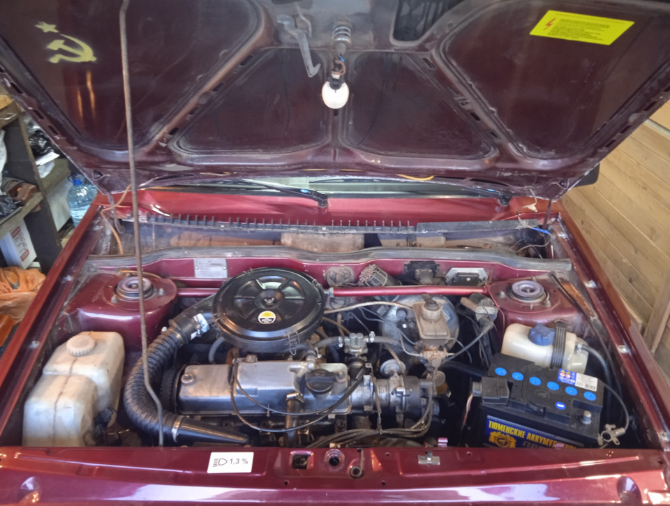

витмар торцы другие, а резиновый такой ваще не видел..
Так что решил подобный, как у
Garik36 взять.
Нормально так у него, в подкапотке, краска, все дела

Festival58 писал(а):Нормально так у него, в подкапотке, краска, все дела
Ему маляр покрасил верх телевизора во время покраски кузова. Только и всего.

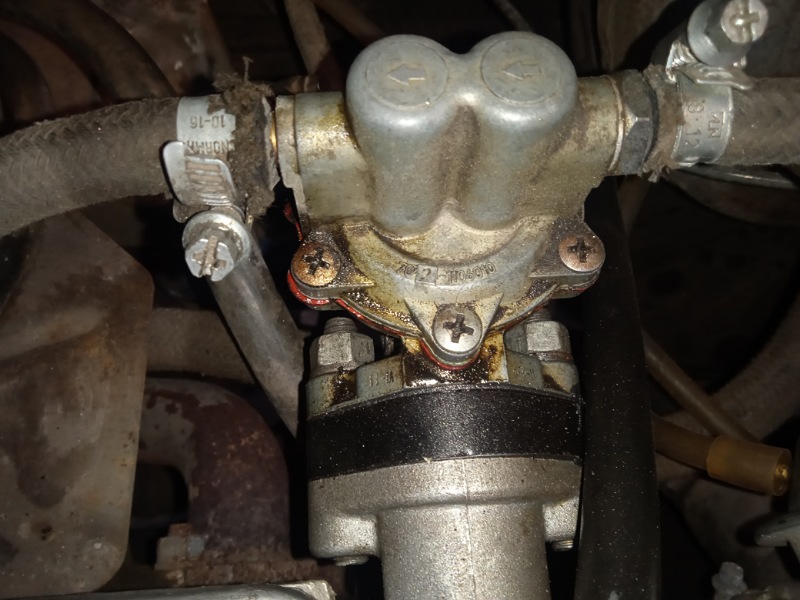

Мужики, такой вопрос. У меня стал мокреть стык крышки бензонасоса с корпусом. Снял крышку, проверил диафрагму. Целая. Закрутил крышку. Проверил, вроде не течёт. Что это могло быть? Просто винты ослабли?

Прокладка подсела, или винты от вибраций ослабли, или и то и другое. Не течёт - и ладно.

х123ас писал(а):Прокладка подсела, или винты от вибраций ослабли, или и то и другое. Не течёт - и ладно.
Там прокладки как таковой нет, только диафрагма.

Все же не прошло. Все равно потеет стык бензонасоса. Не сильно, но заметно. Снять что ли крышку и попробовать притереть ее...
Сообщения: 27703
Garik36 писал(а):Снять что ли крышку и попробовать притереть ее...
Тогда надо обе поверхности... Наждачка Р240 на стекле...

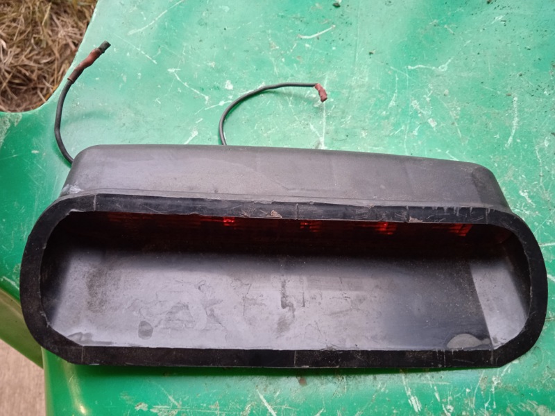

Дурацкий вопрос, но так как в электрике слабо шарю, то спрошу. Есть вот такой дополнительный стоп. Как определить, какой провод плюс, а какой минус? Или только опытным путем? И как лучше его клеить, на верхнюю или на нижнюю часть стекла?

витмар писал(а):Допстоп 2107?7
Вроде 2108. Он мне достался от прошлого владельца. Стоял у меня на заднем стекле. До покраски.
Сообщения: 6497
Откуда: новосибирск
Авто: ваз-21154.2007г.в.
Garik36
Подключи к акб да и все.

Да не боись.Если там планка с диодами и где плюс узнаешь и все горят или нет.
Garik36
Сообщения: 46730
витмар писал(а):Если там планка с диодами
Там 5 лампочек по 5 ватт.
Сообщения: 6497
Откуда: новосибирск
Garik36 писал(а):Там 5 лампочек
С лампочками вообще фиолетово где плюс,где минус.Как подключишь,так и будет.

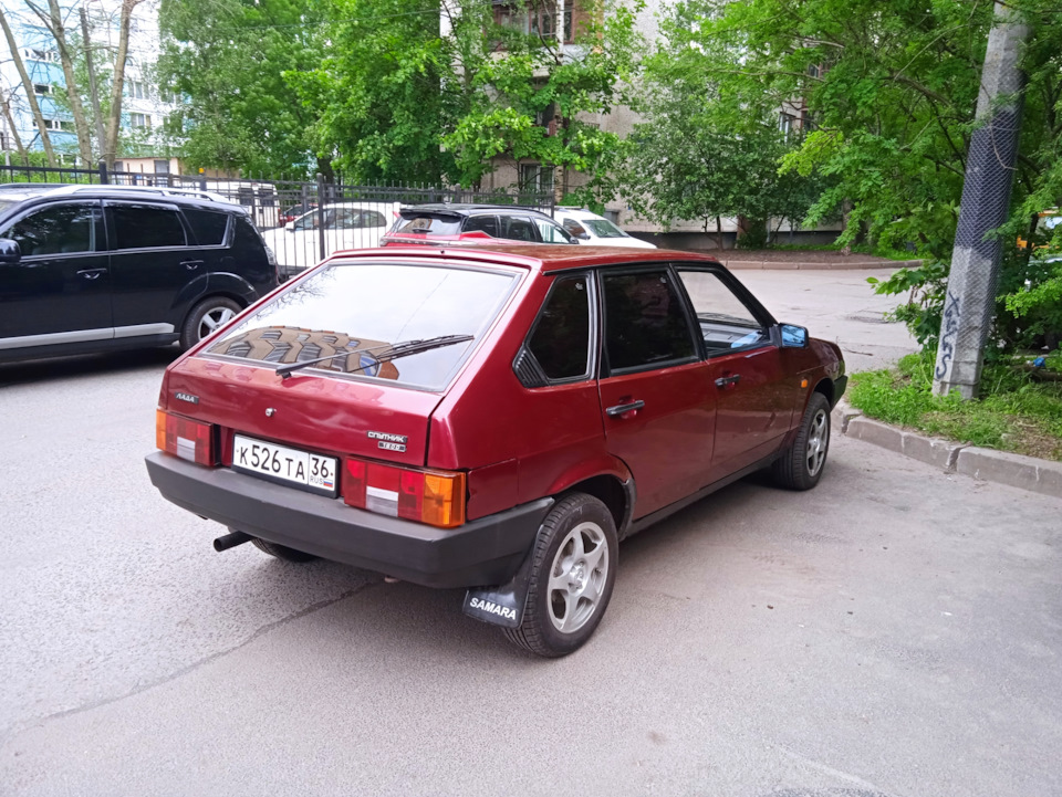

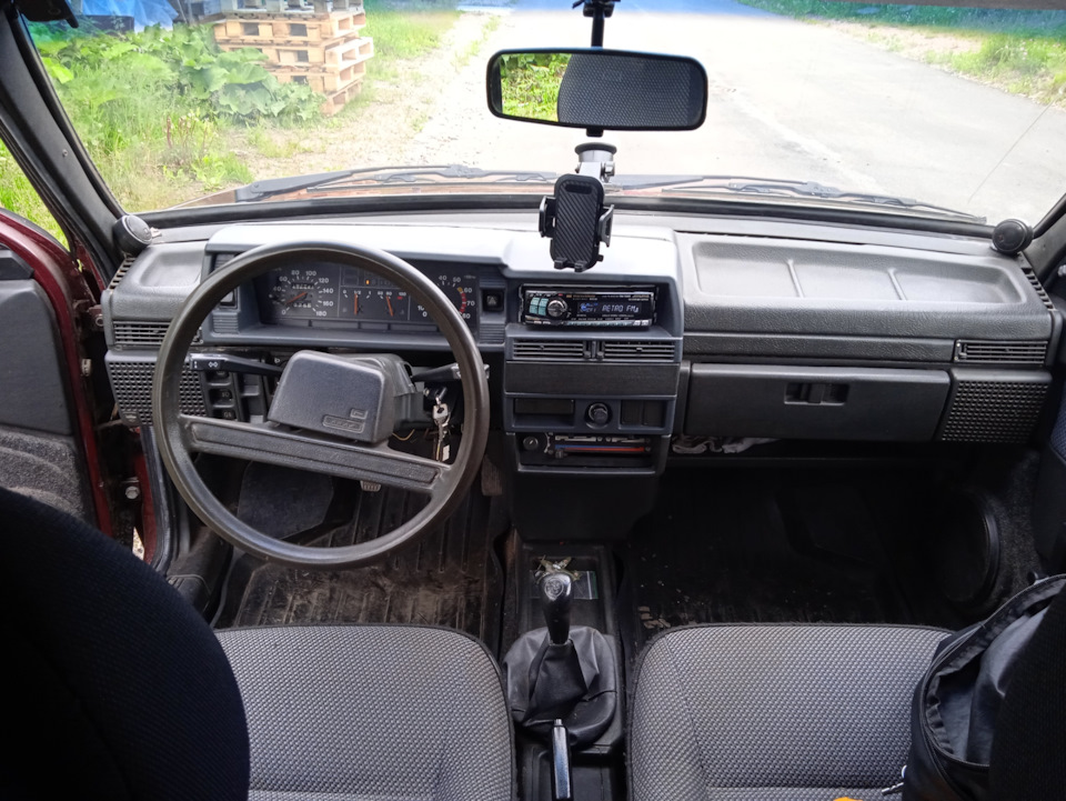

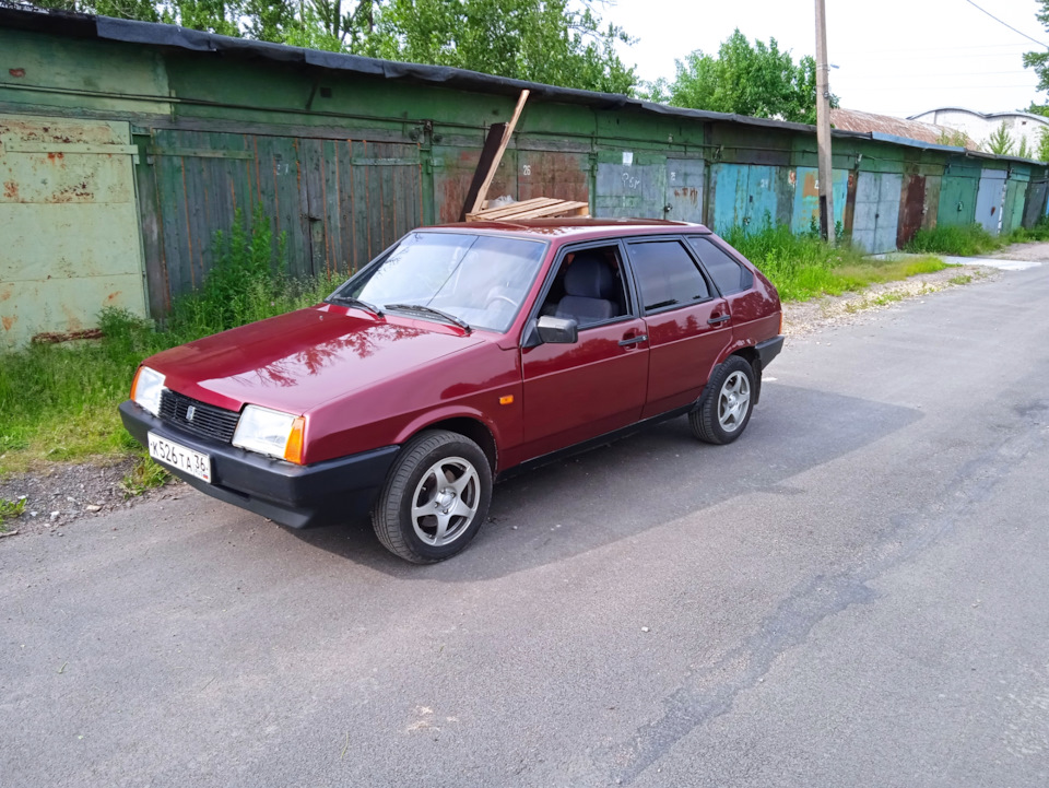

В общем, решил тут немного свежих фоток закинуть. А то вдруг кому-то из новичков интересно будет, что за ведровер тут обсуждают
ФОТО:
