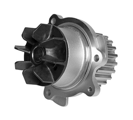

Dranik писал(а):только никто так рьяно непытается тут сказать что Тза работает, оно работало раньше да , щас уже неработает никак facepalm
Нисколько не в защиту ТЗА, в апреле поменял помпу, стояла заводская, поставил ТЗА премиум (проверку на подлинность прошла, выпуска 11.2011г), проехал чуть меньше 10000км, никаких посторонних звуков и нареканий не было. Позавчера продал в хорошие руки вместе с автомобилем.

Стоит щас ДААЗ с крыльчаткой от вертолёта
5 тыков полёт норм, качает тоже норм, предыдущие ТЗА и простая и премиум за такой же пробег подавали признаки умирания.
С завода ТЗА прошла 40 и потекла.
поэтому однозначно тут как сказать
Но то что не ТЗА брать это 100% гавно редкостное стало
даже в руки брать стало стрёмно это гавно, настолько всё криво и вращение отвратное сколько их непробывал и непроверял по кодам .

незнаю, я поставил, норм все, почти 50ткм откатал, подтеков, вытья нет. проверку прошла, сделана добротно, так что я за ТЗА.

Купил хепу,, - у меня запела на второй день. Менял зимой - не дотянула до весны. Прошприцевал старую, родную - до сих пор проблем нет. Чуть позже запел генератор. Четыре фирмы подшипники и всё г....но. Смазал и поставил старый - сейчас опять подсвистывать стал. В сов время таких проблем не существовало.

В общем тебе не повезло, такая же тза у меня новая развалилась через примерно 2т км поставил лузар катаюсь до сих пор.
Тут в теме есть моя история. ТЗА у меня тоже кстати прошла проверку по коду.

Balance писал(а):На сколько плоха пластиковая крыльчатка?
вот и проверишь
Balance писал(а):Еще, продавцы сказали что с металлической крыльчаткой уже тысячу лет небыло помп. Я так понимаю вообще не реально найти такую.
продавашка тебе скажет то что ему вздумается, тоже поверишь?
есть и с металическими крыльчатками помпы.
по сабжу данная ТЗА не проходила и 3 тыков
крыльчатка живая а вот потеть начала и при снятии оказалось что крутится он очень туго.

ТЗА, пробег на ней уже где-то 16т.км, полет нормальный, ттт.
Возможно мне повезло, еще раз ттт.

Я больше ТЗА никогда не возьму. Покупал 2 помпы - одна на Ниву, вторая на двенашку.
На двенашке ровно через год (15 тык примерно) еле успел доехать до сервиса - залюфтила, затрещала, сожрала 1/3 ремня ГРМ, вылила литр тосола.
На Ниве долго не мог понять почему машина перегревается почти мгновенно. много чего заменил, в итога сняли помпу - а у нее крыльчатка пластиковая на несколько кусков разлетелась, и вертелись они так вокруг оси)).
Обе помпы покупались в проверенных магазинах, в разное время, прошли проверку по СМС.
В итога на Ниву поставил Пекар, на двенашку - хз, уже не помню, но что-то с металлической крыльчаткой. на обеих машинах около 10 тык проехал - пока все нормально, тьфу-тьфу-тьфу!
