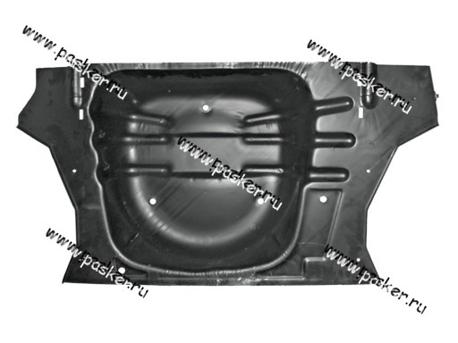

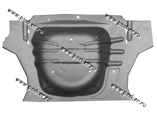

А вот касяк который с самого начала не углядел
задний пол то от 99-ой.... придется заплатку делать
Vorotnik
а разве полы у них не одинаковы?
Vorotnik
вспомнил в 99-й еще добавка к полу есть!
evacuator
от 99
08
есть разница?
Vorotnik
согласен!
evacuator
просил же продавца пол восьмерошный.... а он п....р от 99 дал... так что перед тем как идти и покупать какую нибудь деталь надо сначала все о ней выяснить=)
