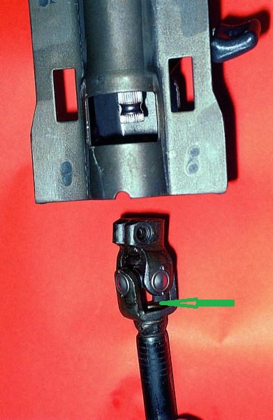

тут, на рисунке под названием "Детали рулевого управления" этим карданчиком оканчивается верхний вал поз.№7.
Вот так выглядит рулевой карданчик, в который и надо пИхнуть...
А вот
здесь, на четвёртой снизу фотке - как он выглядит "в живую".
Место, куды нужно влындивать на фотке внизу, зелёная стрелочка.
| Карданчик.jpg |

NAUexx писал(а):слово "карданчик" видишь
Спасибо)) вижу)) как то давно пытался туда запхнуть порыгун, правда не подрезал, но так и не получилось, развалился он. Вот и подумал, может не туда пихаю
надо кусочек вырезать из валяющейся на заднем дворе шины от кировца и попробовать. места правда там не очень...
Сообщения: 16574
Gordan, колонку подними максимально вверх, смаж "впихуемое" литолом/солидолом, подпихни краешки кубика отвёртками в дырку, нажимай со всей дури на кубик пальцем и тихонько крути руль - само влетит.
Во всяком случае у меня именно так за 5-ть минут и получилось... Хотя до этого чуть ли не 1,5 часа "упражнялся" в гимнастике, три "подхода" с перекурами делал.

Logis писал(а):Там не жестко надо
на гравийной дороге долбит будь здоров, хоть и люфт там около 1 мм... ну дойдут руки, в выходные попробую затеяться. кардан приоровский, можно снять половину что ближе к рулю(там и люфт) попробовать запихать резинку. может и крестовину махнуть... короч посмотрим))

Logis писал(а):лучше мягкую резину поискать
Купил какой то отбойник с подвески классики, отрезал кончик(носик) и затрамбовал в кардан к новой крестовине. покатаемся посмотрим. может сдастся вторая крестовина на втулках. крестовина gmb. надеюсь продержится дольше подпольных (3 дня

Gordan писал(а):Купил какой то отбойник с подвески классики
Как раз именно из такого я и вырезАл свой кубик.

alex0388 писал(а):асунул в крестовину которая возле педалей, стук полностью не пропал.
Значит "жопа" со всем твоим рулевым механизмом.
1. Болтается рейка.
2. Люфт в креплении "усов" к рейке.
3. Раздолбаны вусмерть наконечники.
