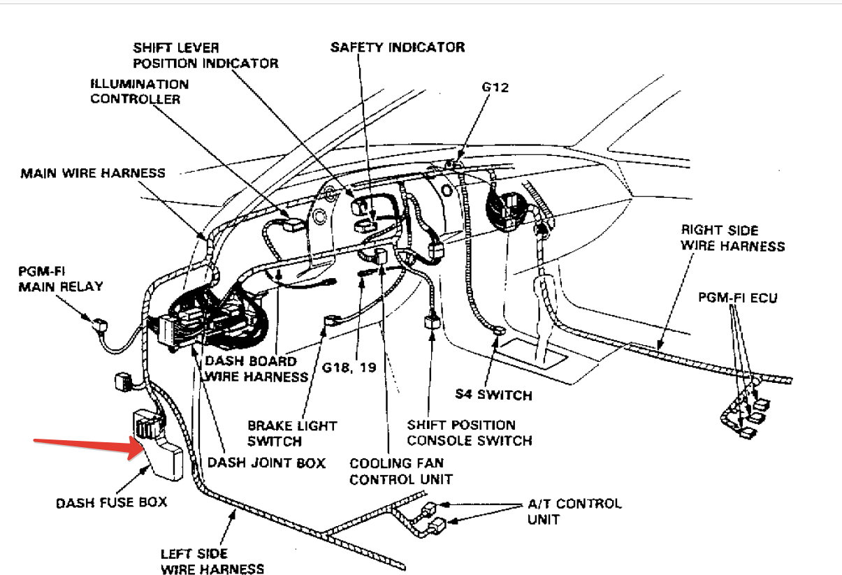

Тебе случаем такой коробас с фьюзами не попадался ни где? я у себя в ровере не нашел. хотя это может быть чисто акуровская тема

Chefirrok, у наших два блока предохранителей - под капотом, и на коленях. Вроде, всё. Pardon
