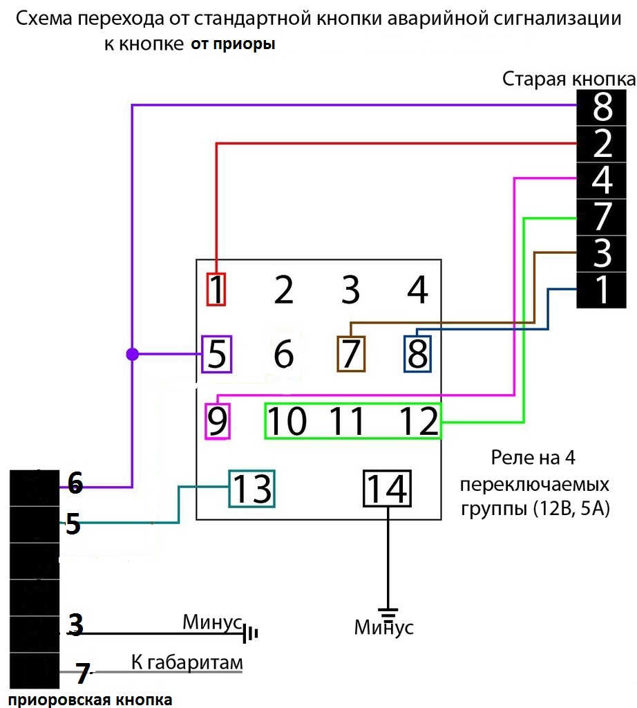

Привет, это снова я, у меня
ПРИОРОВСКАЯ кнопка
по описанному тут способу не работает нечего ((
во схема, помогите подключить, чтоб работало....
| z_0d7d54b7.jpg |
140.1 KB |
339 раз(а) |
_K_P_O_T_ писал(а):ПРИОРОВСКАЯ кнопка
Для начала проверь контакты 5 и 6 этой кнопки.
Может они не замыкаются при нажатии.

Я пот по этой схеме собирал, все работает

не у кого не видел такого, поэтому выкладываю
заранее извиняюсь за качество фото..
для этого понадобиться напильник, полотно по металлу и паяльник (можно и клеем)
режем, подгоняем, зачищаем и собираем
дальше нужна будет пластинка, такая же как посередине, образец выпиливаем, т.к. все-равно переносить
получаем
подключаем по схеме
получается такой паук
и готовый вариант
ночью так
очень удобно !
огромное спасибо форуму за помощь и особенно
т808 за подробную консультацию !

_K_P_O_T_, молодец, попробую также..
_K_P_O_T_ писал(а):очень удобно !
огромное спасибо форуму за помощь и особенно т808 за подробную консультацию !
Рад,что советы попали в умелые руки!
Решение с расположением кнопки удачное,хоть и затрачено много времени на аккуратное укорачивание дефлекторов.
serge-singer писал(а):
старую кнопку разбираем, контактную группу используем,припоявшись к ней изнутри,
Можно сделать проще и функциональнее,необходимо лишь купить пустые без клемм стандартные 6-ти контактные колодки папа-мама
и в одну из них переставить мамки из фишки для старой кнопки,а в ответную часть,папки от паука схемы.
