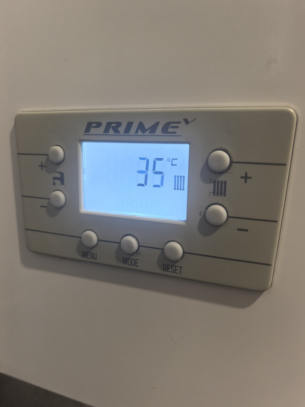

Olegan-TLT
Я больше скажу. На моем котле Лемакс Прйм 24 тоже без всяких проблем ставится 35 градусов Smile) Сейчас домой на обед заехал, специально сфоткал. Расписывать сейчас некогда, но в двух словах - ты вова жыжа пишешь воообще чушь несусветную. Почему тебя злит то, что есть и как есть - это мне неведомо.
Такой режим для такого типа котлов неправильный.
Otto Frija
Тут нет жижевовы, свихнувшийся ты идиот Олеган.
? Мировой заговор производителей котлов, которые выставляют неправильные температуры ниже правильной? Это ниже минимальных? Это неправильные котлы и у них неправильные температуры? Врёшь.
Ты просто в очередной раз обгадился.
И это именно ты закатываешь истерики что ниже выдуманной тобой температуры температура неправильная. Ты просто болен психически.
Ну и конечно кандидат технических наук не понимает слово "минимальная", если он из Тольятти.

Olegan-TLT
Обгадился я и обосрался в очередной раз. Но на всех наверное котлах такого типа есть 35 градусов в уставке. Только не надо их ставить (лучше не ставить). Если хотите, чтобы котел работал долго и счастливо. Я первый год часто гонял в таком режиме, потом дядя сервисник показал шнягу на теплообменнике когда обслуживал (типа накипи). И сказал, чтобы больше так не ставил. Ну я и не ставлю. Все отлично с теплообменником.
При том, что в котле уже хватало поломок. Но это все время и ресурс.
Да, если уставка типа 40 градусов, то никаких 55-60 градусов не будет (ни подачи, ни обратки). Превышается это значение на 5-8 градусов максимум. И на моем котле, и на всех что видел. Зря ты жыжы вова изворачиваешься. При 40 градусах будет наверное конденсационный режим, но вот ни для полотенцесушей, ни для бкн это не та температура, которая нужна.
